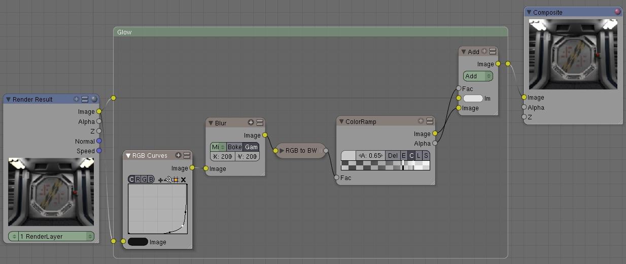

Elgordo, ¿los nodos no se podían agrupar? Me refiero que una vez que tengas ese grupo puedes copiarlo a cualquier otro shader, incluso compartirlo entre escenas.
2 Archivos adjunto(s)
Blender 2-41 release y avances
Cita:
Claro que se puede.
Aquí os dejo la configuración que he usado para el Glow.

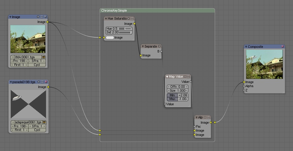

. Y para el chroma:
https://www.foro3d.com/images/upload...2006/02/47.jpg

Muy buenos Caronte, de todas maneras, espero que incluyan mi Glow.

Mira que sois raros ¿eh? Viriathus, aunque tangencialmente, te quiero tío, es cierto, existen los grupos. Y a Caronte también.
Qué demonios, os quiero a todos.
Voy a tener que abrir una carpeta para comenzar a recopilar estas capturas de configuraciones de nodos. Muchas gracias. Un saludo.
