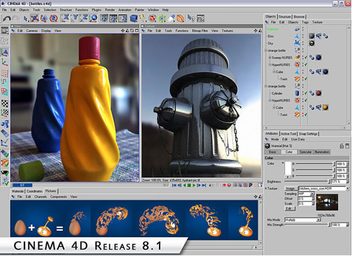

Utilizar el orange branch que se supone es bastante inestable todavía es pasarse al lado oscuro. Y el Cinema 4D tiene el interfaz más bonito.
