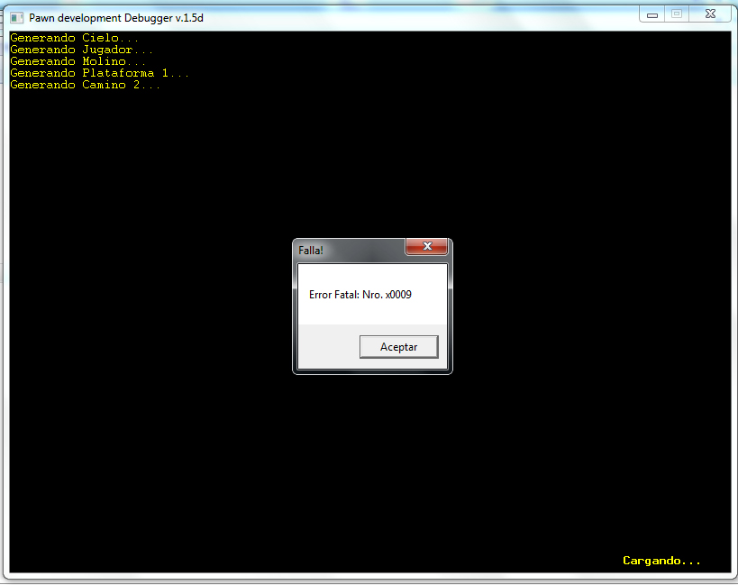

Nuevo update cuyo objetivo es identificar el problema tras el segundo inicio del juego. Antes de entrar en la tercera pantalla (la que yo identifico como video into), se observara una texto de cargando, la idea es pillar en que elemento se estrella la aplicación.

No le veo ninguna lógica a esto, abre dos veces bien, y botón salir. Y luego dos veces error al cargando, y luego ya no sigue un orden, unas veces se detiene en cargando y otras abre bien el menú.
Este nuevo ejecutable muestra en la barra de título las operación que se llevan a cabo.

A veces sí, a veces no. Veo en el vídeo, que para en. Generando camino 2.

Cuando carga el camino 2 hace referencia a la segunda plataforma, en este punto carga dos modelos uno que es el que físicamente se visualiza y otro con el que se hace el cálculo para colisiones del mundo.

Esta se para en camino 2, aunque ha hecho alguna parada en la anterior (plataforma 1).
Archivo adjunto 176616
A la décima vez, a arrancado el menú.
Luego vuelta a errores en camino 2 y alguna en plataforma 1.
