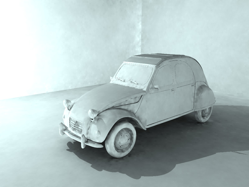

Vaya, ahora me sale la escena 100% blanca y he tenido que desactivar ambos. Bueno, en todo caso, yo soy un pedoa la hora de preparar luces y rendes, vamos, que no me aclaro casi nada voy aprendiendo, pero aún me lío con esto bastante. Aquí hice una prueba, como consigo eliminar este montón de manchurrones que me salen? Que parámetros debería tocará.
https://www.foro3d.com/attachment.ph...chmentid=12521
No sé si será igual en XSI que en 3dsmax, pero puedes bajar la potencia de la luz y modificar los radios del Fog.
Cierto, tiene toda la pinta de que le falten muestras de FG, le subes a mucho, no sé cuánto es mucho porque uso max, y dependiendo de cómo responda juega con los radios min max.
Por cierto, señores mentaleros, llevo unos días usando max 7.5 asaco, he probado de todo, y la mayor satisfacción va a ser nuestra, Mental Ray ha subido de nivel, yo calificaría de x5 el avance que incorpora, es algo sobrenatural, así que, no perdáis el tiempo y no sigáis leyendo esto, comprobadlo vosotros mismos, saludos.
Vaya, siguen saliendo manchas, pero menos, gracias, sigo haciendo pruebas.
Pues sí, he aumentado bastante los radios del FG y me queda bastante mejor.
