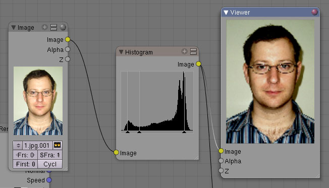

Bueno, doy por finalizado mi trabajo con el node composit hiestogram, ahora, antes de subirlo al patch tracker de Blender, me gustaría que lo testearais un poco y me comentarais, modificaciones, observaciones, mejoras.
Posdata: esta compilado con visualc, con una versión cvs de hace varias semanas, con lo que para añadir un nuevo nodo se hace con shift+a. versión cvs con node composit hiestogram.

Gracias.

A mí se me ocurren de momento los más básicos para programarlo.
Rgb (más verde más azul, menos rojo).
Contraste.
Brillo.
Color a b/n (0-100%).
Etc.
Fíjate en lo que lleva el fotoso y la gimpera.
Esta programado el histograma para que modifique tanto el brillo como el contraste, paso la imagen de RGB a yuv, se crea el histograma de y que es la intensidad, y modificas con el histograma. Una vez modificado volvemos de yuv a RGB, luego lo único que me faltaría seria los niveles de r, g, y b.
Es que me pongo manos a la obra y monto los niveles RGB para que sean también modificables.
Venga, más dudas, propuestas.
Posdata: no doy por cerrado la programación del nodo de histograma. Seguimos con él.
