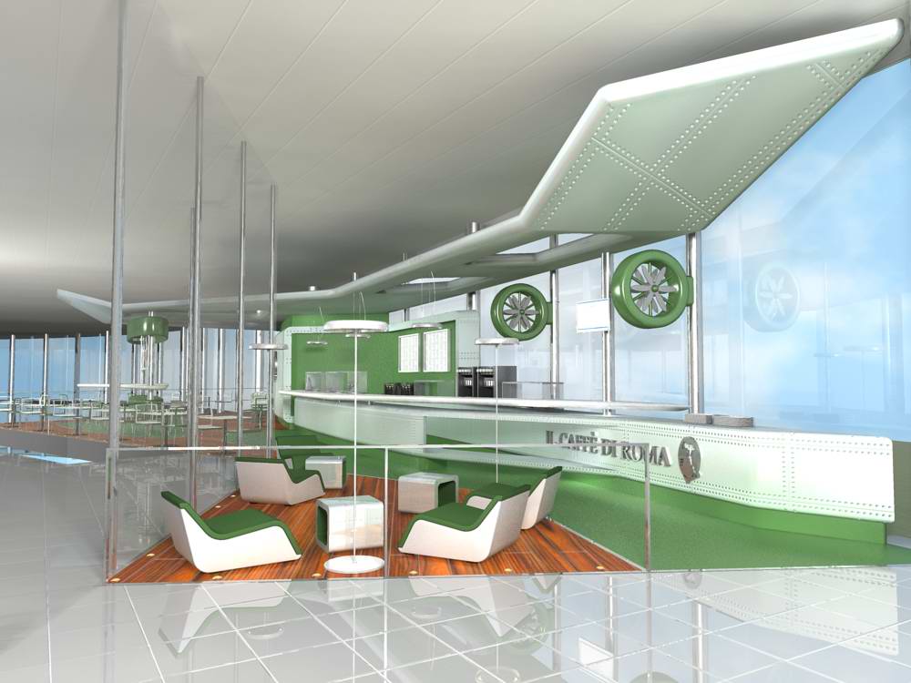

Buenas a todos. Os pongon los últimos renders que he hecho en el trabajo. Exceptuando el interior, los otros dos están renderizados con Mental Ray Sky. Por supuesto los tres están hechos con Mental Ray.
Dumdum estos renders ya estaban hechos antes de que me ayudaras. En cuanto ponga en práctica tus sabios consejos colgaré resultados. Un saludo.
