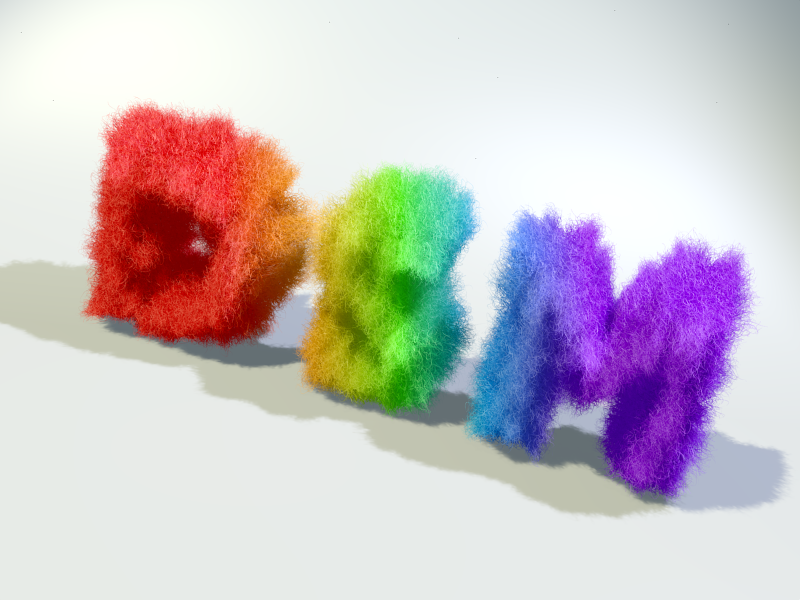

Para comparar aquí está el mismo render, pero con shadow maps clásicos y el strand renderer apagado por que, si no queda horrible (el dsm si soporta el strand render).
24 segundos.
https://www.foro3d.com/images/upload.../2008/07/1.png

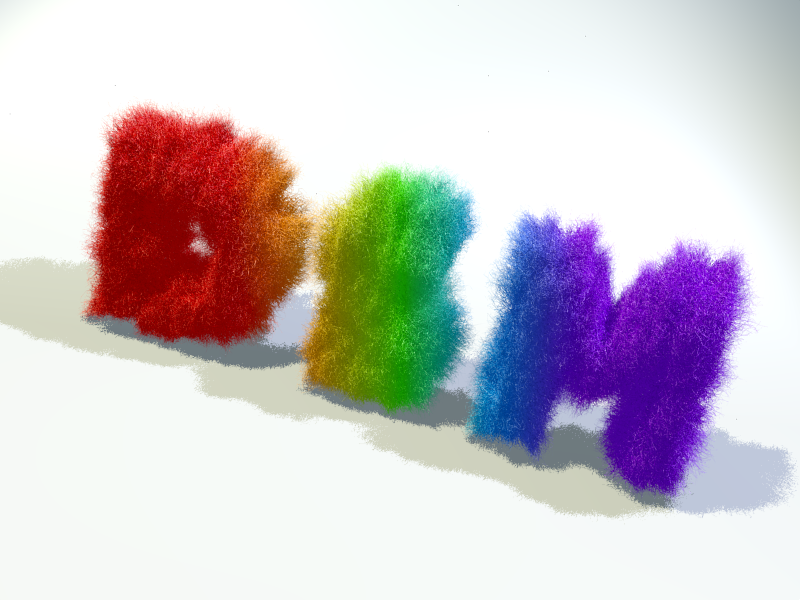

Y shadow buffers irregulares, 215 segundos.
https://www.foro3d.com/images/upload.../2008/07/2.png
Queda claro que no hay comparación con el render de dsm.
