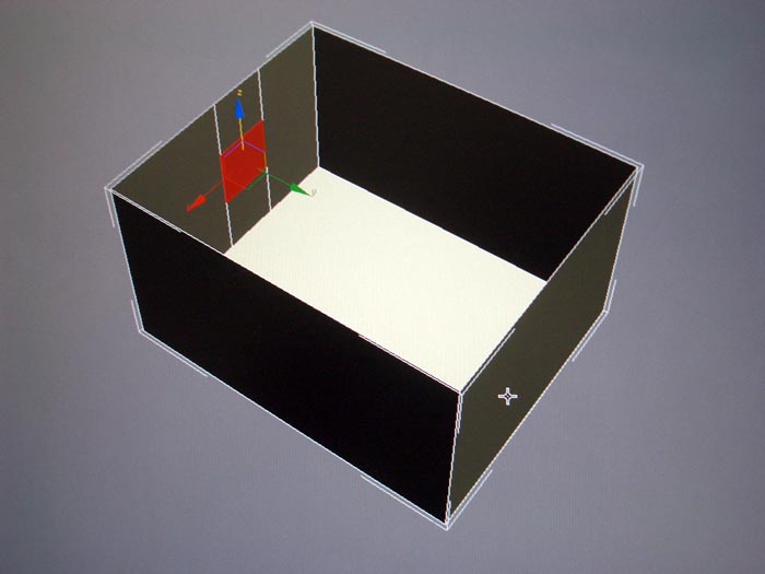

Vaya, este hilo se ha vuelto poco psicodélico. Hasta donde yo sé de modelar con el mínimo de polígonos una infoarq. La técnica sería más o menos así:
1º creo un plano, lo convierto en Editable Poly, selecciono vértices y con.
La herramienta mover y shift elevo a 3mt (por ejemplo).
2º en el plano en donde iría la ventana selecciono dos lados con la herramienta connect.
3º y otros dos lados más para crear el plano que va a ser el hueco de la ventana.
4º selecciono ese plano y lo borro, ya tengo el hueco.
5º seleccionamos de nuevo los cuatro lados de la ventana y como.
Hicimos con las paredes, con la herramienta mover le damos un grososr de.
25cms.
6º y así se haría la puerta y todo lo demás.
Hasta aquí todo perfecto, pero ¿y si quisiera hacer huecos curvos.
De ahí mi pregunta del cubo y el cilindro.
¿Tendría que hacer la forma del hueco con una Spline y luego con la herramienta Cut cortar sobre el plano de fachada.
Perdonad por las imágenes, pero mi teclado no pilla el imprime pantalla.
Así que, fotica al canto.

Tengo un problema al meter las aristas de la ventana hacia adentro para darle grosor (0,25cm) con el shift pulsado no tengo manera de cotrolar que lo muevo esa distancia ya que el marcador de coordenadas se me pone a cero sin poder ponerlo a 0,25. He probado en darle al botón iaquíerdo sobre el icono de mover, pero ni en el panel que sale puedo poner la distancia que yo quiero.
Una técnica muy maja para hacer ventanas sin booleanos
Hay una manera, que es darle al introducción con la distancia 0 eniendo pulsado el shift cuando tengo el menú que me sale al darle al botón derecho encima del icono mover, y después mover poniendo la distancia en ese menú ya que la copia de las aristas ya se ha hecho. Pero me parece cutre, tiene que haber otra manera seguro.
