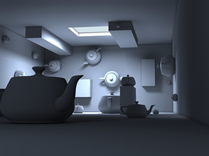

Pese a que no se menciona tiempos de render estuve jugando con la escena y luego de 11:09 salió este render (si en la imagen de ejemplo dijiese los tiempos de render podría mejorarse o disminuirse la calidad en función de cuánto tiempo de render se dispone para la comparativa), no usé ninguna característica especial de Mental Ray 3.4, cambié la disposición de las luces poniendo una Mental Ray área omni en el hueco y nada más (para no falsear la iluminación), el render tiene FG y GI (sin AO), seguramente se puede mejorar mucho la imagen, pero esta sin nada de postproducción. Saludos.

Muy buena César, mi escena tardo 6 min sin a ni nada de nada, pero aún con la tuya me gusta más la de Vray, y por lo de falsear las luz tienes razón, pero es que, no conseguía que llegara la luz hasta detrás de la tetera que figura en primer plano, intentaré hacerlo sin falseo y por lo del enlace muchas gracias como siempre, pondré las pruebas cuando lea el enlace, ok. Saludos.

Dejo otra prueba, el tiempo de render es prácticamente el mismo con la diferencia de que los fotones de la GI tienen más energía (para que se ilumine más la escena) y tiene un Glare en el output para realzar más la entrada de luz. No es igual al original que colocas, pero tampoco la intención fue copiarlo exacto sino que lograr una iluminación adecuada para la escena. Espero sus pruebas. Saludos.
