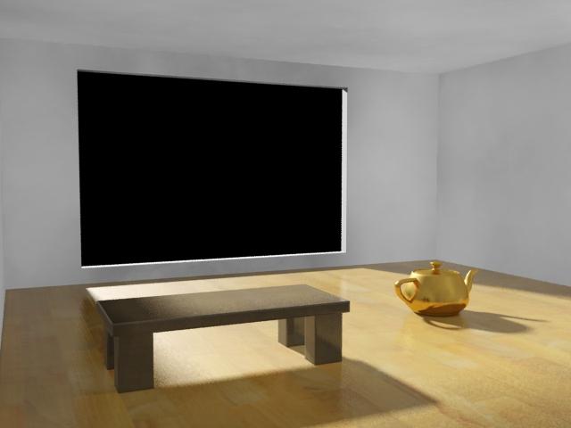

Buenas a todos, estuve revisando la documentación del 3ds Max, leyendo el hilo del Mental 3.4 y este, pero no consigo eliminar el sangrado en el render con Final Gather (todos los materiales son Arch&design con un Photon basic en el cuadro de Photons). Hay una luz Mental Ray spot en la ventana de color blanco, esto es lo que sale si renderizo solo con Final Gather:
https://www.foro3d.com/images/upload...007/05/157.jpg

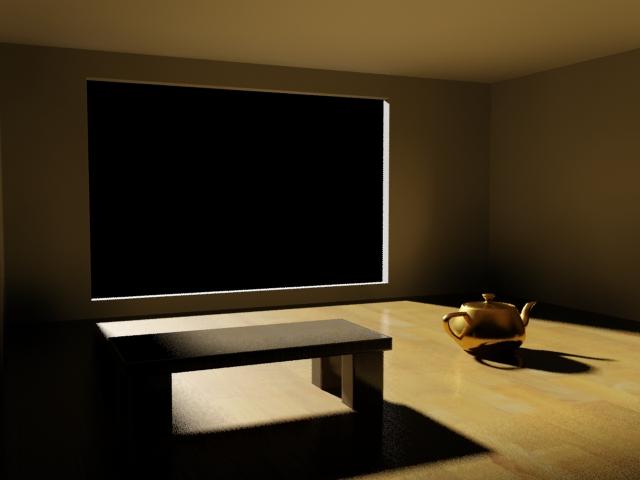

Esto es lo que sale si lo hago solo con Photones:
https://www.foro3d.com/images/upload...007/05/158.jpg

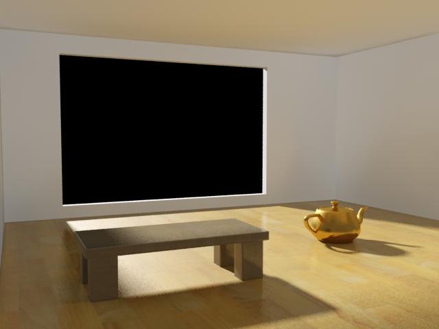

Y esto si renderizo con FG+Photones, el color sale bien excepto en el techo que tiene restos de sangrado (el material blanco de las paredes no tiene ningún tipo de reflexión activado):
https://www.foro3d.com/images/upload...007/05/159.jpg

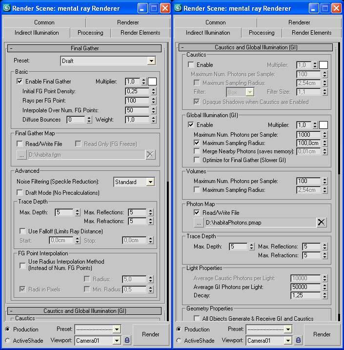

Estos son los paramétros del render:
https://www.foro3d.com/images/upload...007/05/160.jpg
