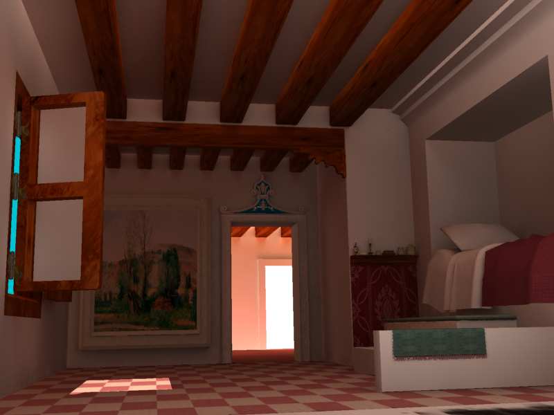

Hola a todos dejo esta primera prueba de hoy y si no es molestia me gustaría algún consejo para que no resalte tanto la luz en el exterior y tenga más calidad, ahora consigo renders más rápidos porque cerré el Mirc entre otras cosas. Saludos.

Ya entendí como mejorar la resolución gente, aquí va otra prueba aún estoy en duda de si es mejorable la explosión de luz del exterior, pero ya voy consiguiendo algo mejorcito. Saludos.

Necromancer, tienes zonas en el render donde parece que la luz atravisea paredes, que Radius estas utilizando en el Final Gathering? Y cuantos fotones? Al menos pon en total 250.000 entre todas las luces, y por si acaso mira a ver qué tengas activado el 2 sided por si fuera por eso por dónde entra luz por las paredes, aunque dudo que se te haya pasado eso por alto. Saludos.
Laboratorio de pruebas: mental ray
Gi Photons: 1000 - Radius:90. Gi samples: 100 - Radius: 90. Final Gather samples: 6000 - Max Radius:9,0 | min Radius: 0,2.
Final Gather energy: 100000000,0.
Después los Photons y el decay del final están en default.
Al parecer mucha razón tienes con lo de la penetración por las paredes intentaré ver la raíz del problema al prinipio alucine que se debía al reflejo del vidrio de la ventana, pero tienes razón lo más probable. Un saludo.
