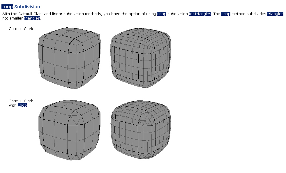

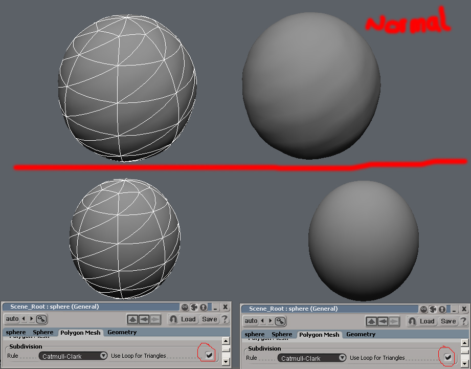

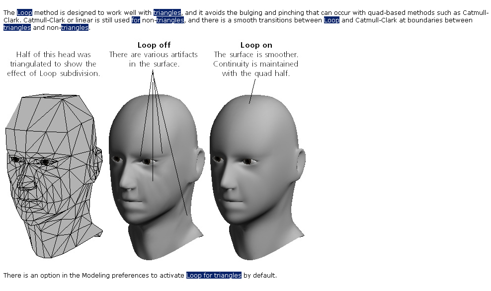

Lo siento Ballo, no había leído tu respuesta, aquí te subo una imagen para que lo veas, lo que hace básicamente, es que en vez de subdividir los triángulos hasta formar quads, los suvdivide en triángulos más pequeños y los quads en quads más pequeños, el resultado es bastante notable como vera. Aquí he cogido una esfera y la e triangulizado jodiendo la malla en teoría, pero como ves, con ese sistema la subdivisión es perfecta, también te paso algunas capturas de la ayuda.

Vaya, muy bueno Rasheck, nunca es tarde si la dicha es buena, suelen decir. Muchas gracias por las capturas.
