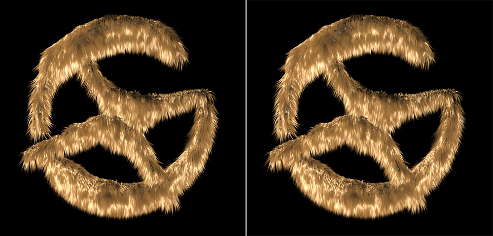

Por cierto, he estado probando el Hair and Fur en Mental y veo que hay unos Shaders de Mental para eso, se coloca en el output del cuadro de diálogo del renderizador, pero los activo y le muevo las opciones y no veo ningún cambio, hay algún sitio donde explique eso? El uso del Hair en Mental, si hay formas de optimizarlo? Si los fotones o el FG lo afectan? Gracias de antemano.
Laboratorio mental ray 3-5
En max ni idea, en XSI (que usa un sistema de pelo muy parecido al que ahora trae max) usando otro Shader para el pelo se puede agilizar muchísimo el render. Por ejemplo, con el Shader muhhair se pueden dar diferencias considerables, en este ejemplo del 2004 vemos diferencias de 2:00 vs 5:30, el de la izquierda es muhhair.
https://www.foro3d.com/images/upload.../2007/06/7.jpg
No sé como esté la cosa con max en este sentido, me da la impresión de que la integración que hicieron hace poco practico sacarle partido al concepto de Shaders para todo, usar Shaders para cosas que no sean materiales se me hace poco amigable (en max) y quizás eso hace que los maxeros no descubran aún el potencial que tiene este concepto.
De todas formas, es sólo una impresión, no tengo ninguna base en que fundar el comentario más que mi propia experiencia (muy acotada) con Mental Ray.

Hola, hace unos días dije: voy a probar ahora en el fin de semana, y subiré imágenes a ver qué tal, bueno la verdad hice muchas pruebas, pero no vi ninguna diferencia ni en el tiempo de render ni en la calidad, por eso no las subí, no valía la pena.
Si note que, si usamos el buffer que trae max para representar el Hair, la calidad es muy superior, pero la iluminación no coincide, y aún menos su usamos GI o FG, el pelo queda como si fuera un montaje, entonces, para remediar eso utilice la opción Mental Ray Prim (creo que se escribe así, es que, aquí no tengo instalado el max y no puedo revisar) y con esa opción de representación si agarra la iluminación correctamente, pero se tarda como 3 veces más en hacer el render, y el antialiasing es muy inferior al del buffer nativo del Hair & Fur, claro, eso se soluciona si subo los samples del Mental Ray, pero eso sabemos que incrementa aún más los tiempos de render, y si utilizo los Shaders esos shavehair&fur o algo así, no veo ninguna diferencia.
Para mejorar el antialiasing del pelo (usando Mental Ray Prim) debes subir el Hair passes, no es necesario que subas los samples de todo el render.
