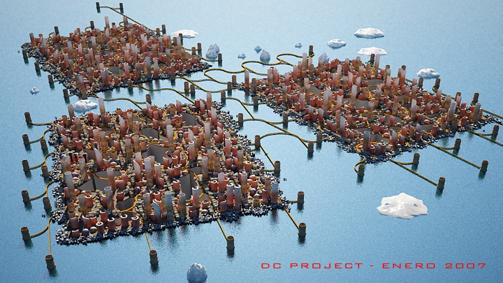

Fiz. Yo en DC, proyecto friki, uso poly. Pero cuando en mob urbano hay necesidad de exportar elementos a ingeniería y planimetría uso Rhinoceros (nurbs), y cuando en el estudio, trabajamos formas orgánicas que durante la fase de estudio hemos de modificar continuamente, lo mismo.
Modelando.
Luego, a la hora de presentar y renderizar, exporto a max y lo convierto a malla, claro que sí.
(Y si no he de hacer cosas raras, lo hago todo en 3dsmax, combinando todo).
3 Archivos adjunto(s)
Una técnica muy maja para hacer ventanas sin booleanos
O dicho de otra forma, Fiz. Por ejemplo, la mayoría de lo que he modelado haciendo la ciudad exterior y la interior de DC es editpoly, quizás el 80% de lo que ves en ese trabajo en proceso al que aún le queda es edit poly.
Pero en el trabajo, con arquitectos, con proyectistas, con ingenieros, tengo que tirar de las Nurbs muchas veces, no por gusto, sino por vicio.
