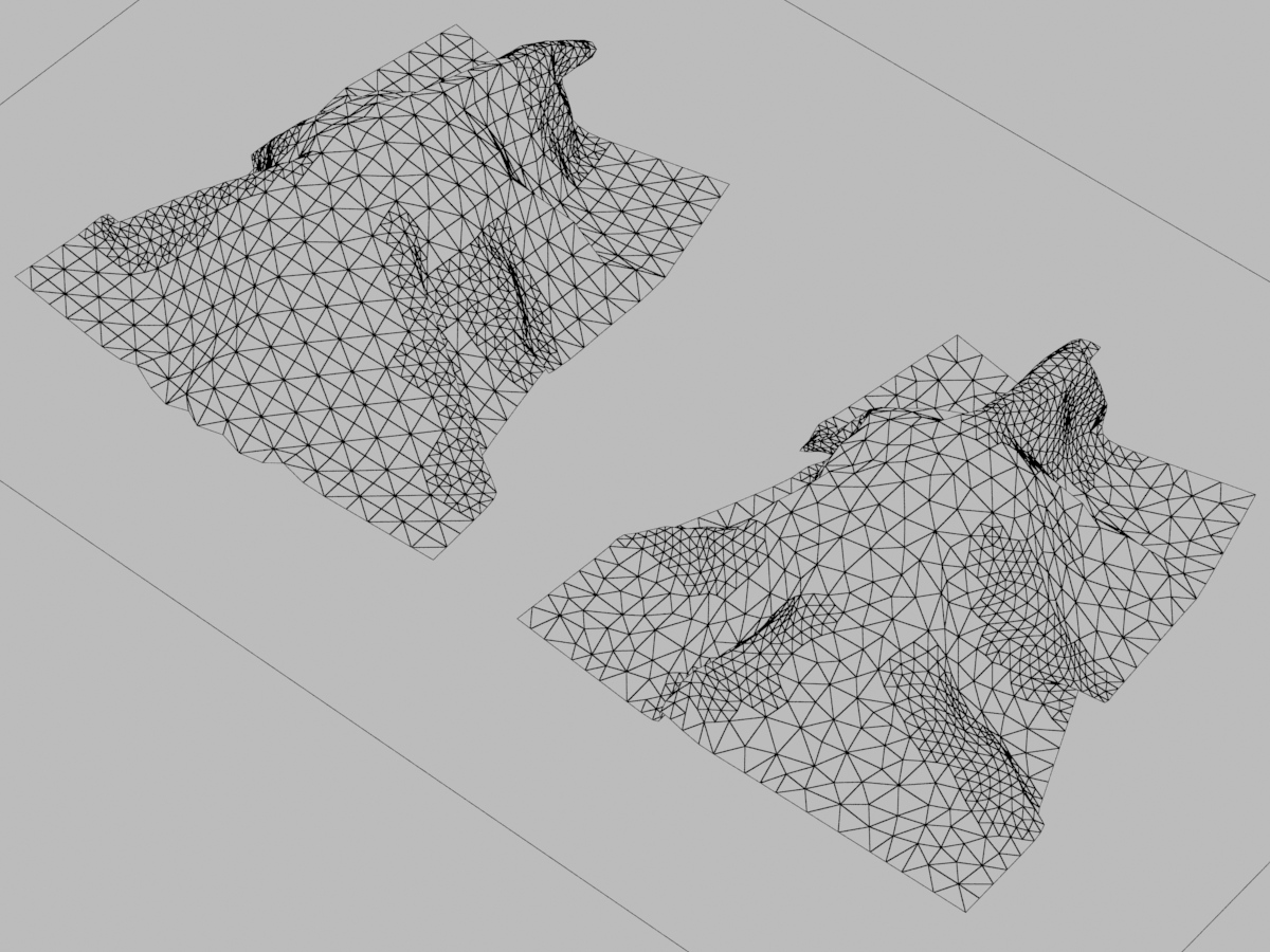

A las pruebas me remito. Dos escenas con dos paños, uno hecho con subdivisiones de subdivisiones y el otro con de la una y. En la escena roja y azul, los paños hechos con pocas caras, calculada la tela y después añado el HSDS a mano alzada con selección libre, con 2800 polígonos triangulares (poly más, poly menos) cada paño tras el HSDS.
La otra escena, verde y amarilla, tiene los paños hechos con muchas caras, calculada la tela y después reducido su número de caras con multi-res (al 30%).
A mi juicio, de la una y se come con patatas al subdivisiones, en cualquiera de estas situaciones, en otras, ya se vería.
Sin embargo, en casos donde no vayas a suavizar, es cierto que con subdivisiones la tela se dobla menos, y por eso las curvas son menos pronunciadas, los ángulos menos bruscos, y queda mejor.
