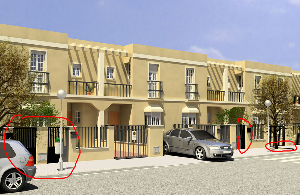

Hola, ahora tengo un problema, lanzo el render a 4000 por 2600 y me salen unos fallos que os marco. Tengo marcado chek samples.
Aquí os dejo la imagen para que la miréis.
https://www.foro3d.com/images/upload.../2005/01/9.jpg

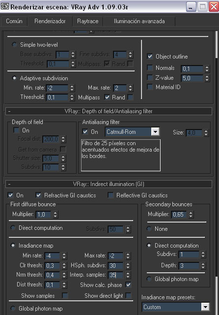

Y aquí los parámetros.
https://www.foro3d.com/images/upload...2005/01/10.jpg
:arrow: a que puede deverse gracias.
