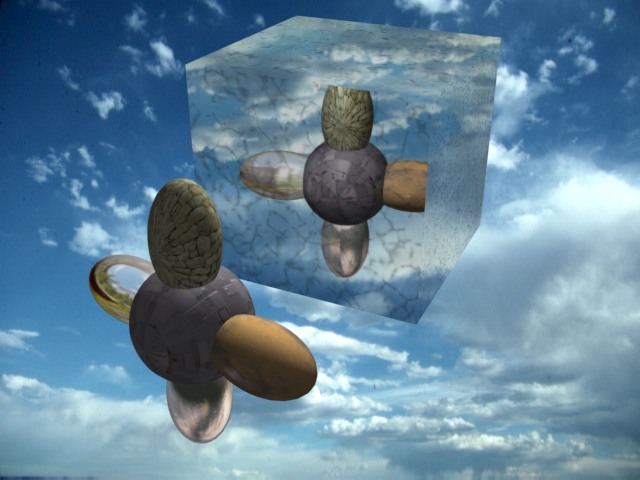

A no desesperar, veamos si esto cuadra un poco más con tus expectativas, el render de abajo muestra un tipo de suciedad que creo se asemeja más a lo que estás buscando. Es decir, son salpicones (no me preguntes de porqué te vas a reír, si te digo que mapas usé) los cuales quedan sobre el cristal. Esto básicamente se consigue con máscaras, en particular yo he recurrido a una mezcla de materiales (a un material mezcla) y he usado una máscara procedural porque es más práctica. A modo de ejemplo he usado una combinación de parámetros que me satisface a mí, pero tú puedes variarlos de formas inimaginables y para mostrar la potencia del método he dejado en el espejo original (el cúbico) la textura de cuarteado a la que le he aplicado los salpicones encima y al lado he creado un segundo espejo (con una sola cara reflectante por motivos de comodidad y economía de recursos) para mostrar la suciedad sin el efecto cuarteado. Creo que sobra decir que no hay límites a lo que se puede crear con un poco de paciencia y que por motivos de espacio no puedo ponerte todas las variantes renderizadas, antes de que me echen del foro, para que las veas, pero te aseguro que son muchas, sobre todo si usas mapas hechos a mano, que no es el caso que usé yo (esta vez por razones de tiempo), por ejemplo, para el barro o lascagadas de palomasdeberías realizar la textura en alguna aplicación comoCorel PhotoPainto adobe Photoshop, ya que estas incluso te permiten definir con exactitud algunas particularidades que solos bitmaps admiten. Por último, decir que puedes combinar tantos efectos como quieras o necesites solo limitada por la potencia del equipo, y recalcar que no desesperes si a la primera no conseguís lo que quieres ya que el texturizado es casi una materia completa dentro del diseño 3d y yo diría que en maxel editor de texturas es la baza principal del programa y el manejarlo no ya en forma experta sino apenas correctamente, es una larga y ardua tarea de aprendizaje, posdata: si crees que esto último te puede servir, me pasas tu mail y te envío el fichero de ejemplo (el fuente en 3ds Max, no el render) y una explicación sencilla de cómo realizarlo.

Si, Lexus, esto se acerca mucho más a lo que yo quiero, es más, la solución en la que estaba pensando diría yo que es exactamente la misma que tú me dices, así que, estoy contenta, no andaba por mal camino. Ahora a practicar. A ver cuando enseño algo de lo que estoy haciendo. En este último par de semanas solo he podido usar el 3ds Max un par de horas, así no sé puede hacer nada de nada. A ver si me puedo organizar mejor y saco más tiempo.
