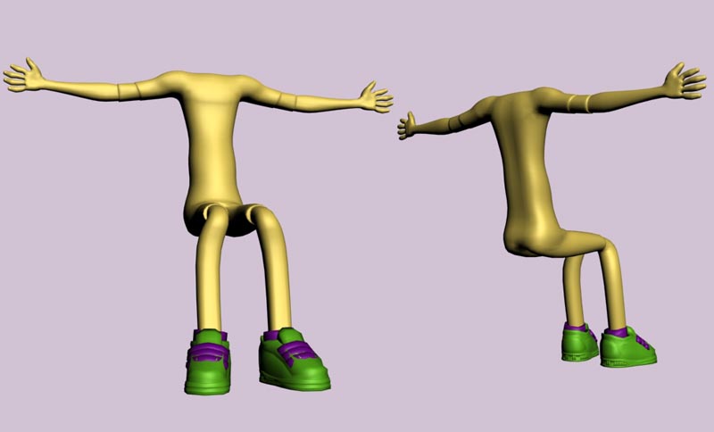

Una imagen vale más que 14.624 palabras. Esta es la postura con la que suelo acabar modelando mis personajes. La rodillas no están en 90 grados, sino en 30º o 45º, al igual que la unión entre fémur y caderas.
No me critiquéis el modelo que es un modelo de cerca de un año de antigüedad y solo esta para mostrar la pose.

Mapear así brazos y piernas, ¿no es un poco incómodo?
Quel tío todos los genios son unos incomprendidos, dentro de nada ya vemos a los de Pixar rigeando en la posición de defecar uy perdón en la de cagar.
