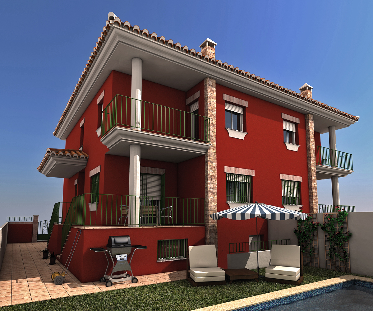

1 Archivos adjunto(s)
Otro trabajillo
Bueno, subo otra imagen algo más definitiva. Solo decir que el color de la fachada puede que le meta un poco más de naranja, porque parece que me ha salido muy cantoso.
Bueno decirme que os parece ahora la cosa y por supuesto consejos y críticas para mejorarla lo que se pueda.
Posdata: no me tengáis en cuenta las ruedas pinchadas de la barbacoa, ha sido un despiste, pero ya está corregido. Saludos.
https://www.foro3d.com/attachment.ph...chmentid=42705
Otro trabajillo
Hola sativo, se ve muy bien, aunque el césped quizá se veía mejor en la anterior imagen, quizá tiene demasiado displacement y el agua de la piscina parece sucia, quizá debería ser más transparente, con más irreflexión y el Bumb con el doble de repetición. Con el cielo deberías hacer algo, quizá poner alguna nube.
Esto está quedando de muerte.
Otro trabajillo
El modelado está muy bien y ese color rojo que le has puesto me parece muy bueno, me parece que debes mejorar un poco el Grass dándole otros parámetros al Fur y también mejorar algo el agua, creo que desde el comienzo has forzado la toma por la perspectiva no sé si ya le corregiste la fuga al lente, lo que yo haría es darle mayor amplitud al render yo utilizo el formato 800 por 533 esto te da una vista de 1.5 dándole más largo que alto así podrás ubicar mejor tu dificio y te dejaría abarcar mayor cosas.
Esta super interesante este hilo ojalá sigan tus progresos.
