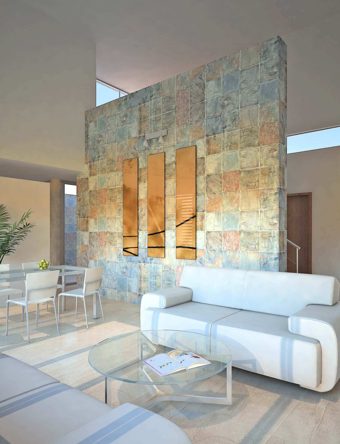

De nueva cuenta envío una nueva imagen con sus sugerencias, le he sufrido con el displacement, me gustaría leer sus observaciones, muchas gracias nuevamente.
https://www.foro3d.com/attachment.ph...chmentid=46807
Vaya, mola, realmente hay mejoría, aunque veo la luz demasiado azul.
Gracias slavon por tus comentario, para la iluminación utilice un HDRI, creo que esa es la razón del color azul.
