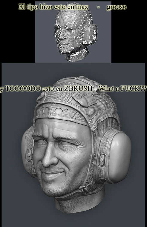

La verdad es que me cuesta siempre ponerme con el ZBrush, pero ver trabajos como estos siempre me tiran a cogerme tutoriales y echarle la misma paciencia que le eché al max, pero es que.
Posdata: -YeraY, ponte bueno, y que no sea nada.

Estoy al palo con el ZBrush y ya aprendí un montón sobre su funcionamiento, creo que para los que usamos max Maya etc, la parte de modelado 3d de ZBrush ni da.
Lo que sí nos sirve a nosotros es el tema del.
Displacement map.
Normalmap.
Projection master.
Zmaper.
Zaplink.
