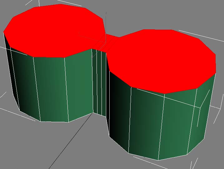

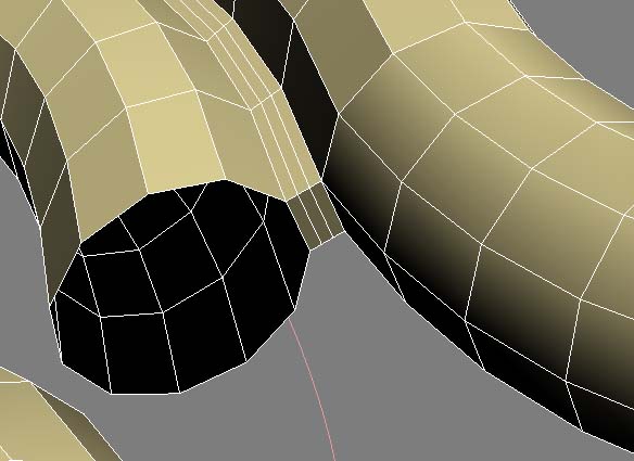

Pues no sé, podrías hacerlo con dos cilindros unidos por el medio mediante in bridge. No necesitarías muchos polígonos ya que aquí si que utilizarías el messmooth, los conviertes en Editable Poly luego seleccione los polígonos de arriba, por ejemplo, y les haces un extrude a partir de una Spline line (esto lo tienes en el panel del modificador), cuando tengas el tamaño entero del cable y donde vallas a separarlos pues eliges solo uno de los polígonos circulares de un lado y les haces otro extrude a partir de otra Spline. El problema es que, aquí solo te deja con Splines no con Nurbs.
Unas imágenes de ejemplo:
https://www.foro3d.com/images/upload...2008/01/55.jpg
https://www.foro3d.com/images/upload...2008/01/56.jpg saludos.

Infografpaco, eso era exactamente lo que yo pensaba, a mi más bien se me había ocurrido que si lo tiene como Spline hacer un Loft con esa forma.

Gracias Infograph y maxan si me sirvió bastante bien ese método, pero parece que por fin se me acabó la suerte, esos cables con Splines me están costando más trabajo al alinearlas de una forma natural, era mucho más fácil con Nurbs. Gracias Carlbat para el renderizado estoy usando el Vray, es que para obtener una buena imagen con el Scanline me tarda mucho y con el Vray salen más rápido que un pedo. El Jak apenas lo estoy haciendo, pero también ya me quedé atorado, este tipo de figura no sé cómo hacerla en una sola parte, solo pude crear la parte de metal, la otra parte de plástico trate de moldearla comenzando con una caja, pero acabo siendo un desastre al aplicar el MeshSmooth.
