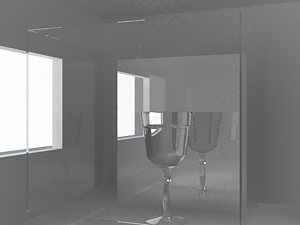

Buenos días. Puedes publicar una captura de pantalla del material y de los settings de la luz?

Lo he mirado y el fallo no está en los cristales, está en el espejo. En la reflexión tienes el max depth en 5 creo, súbelo hasta 10 y ya no te pasa (por lo menos a mí me queda bien.
Con max depth como mínimo en 7 (en el espejo) y las de los cristales en 5 ya te queda así. Cuanto más lo subas, mejor queda (segundo ejemplo en 10).

Bravo Paula. Muy bien.
Gracias, (¿hay premio?)
Muchas veces le damos mil vueltas y al final son tonteridas como estas.
Como dijo alguien toda montaña está echa de piedras pequeñitas.
Vaya sabía que era el espejo el culpable, pero no sabía cómo arreglarlo. Gracias Paula.
