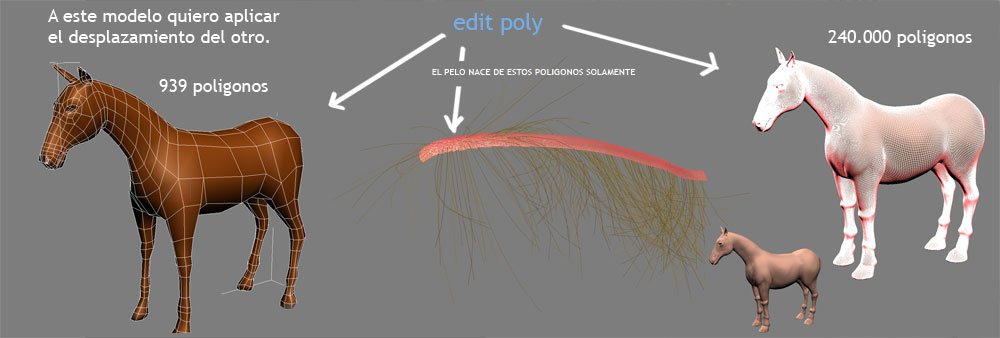

Vaya, ah ya está pájaro, el modelo te lo has traído de ZBrush en alta ¿no? Claro, así al aplicarle el Hair and Fur se vuelve algo inestables, tienes que ponerle menos polígonos, cuanto menos polígonos le pongas al Hair and Fur, mejor funcionara, prueba a traerte un caballo en menos polígonos y le pones un displacement o Normal Maps de ZBrush y así no pierdes detalle y seguramente el pelo le costara menos renderizar.

Hola Franchute, el problema que tengo es que he perdido en ZBrush el modelo de baja, aunque lo tengo en 3dsmax. No sé cómo fue, creo que al utilizar las subtool, perdí el modelo de baja.
Entonces ahora tendré que texturizar en ZBrush o intentar aplicar al de baja del 3ds Max un displacement de este modelo que en realidad es el mismo que el otro, solo que las UV no sé si estarán bien.
Vale haré pruebas, de todas maneras, lo mejor es una imagen para que veas como esta la escena, por otro lado, tengo el caballo Low Poly, a ver si puedo aprovechar un mapa de este para aplicárselo al otro.
Haré una crines con pocos polígonos y sobre esa haré el pelo y las pruebas, pero el caballo no tiene nada que ver de momento con el pelo, no debería interferir en el cálculo, otra cosa es que ocupe espacio en memoria, entonces el problema sería del Windows Vista y como gestiona la memoria, ya daré con la solución. Gracias por seguir el hilo.
