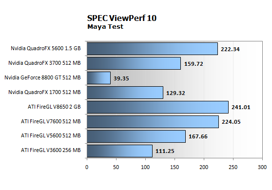

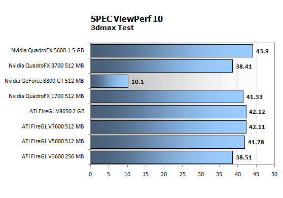

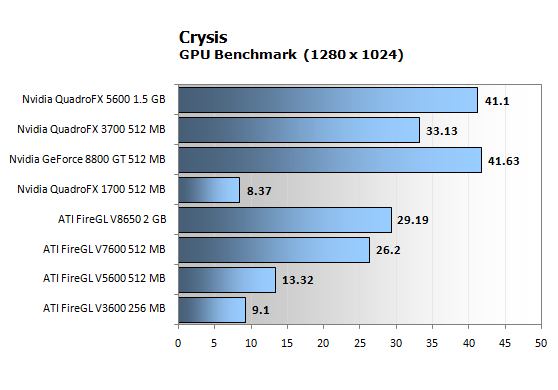

Ejemplo simple, aunque ya he dicho que no me gustan los benchmarks.
https://www.foro3d.com/images/upload.../2009/02/5.png
https://www.foro3d.com/images/upload.../2009/02/6.png
https://www.foro3d.com/images/upload.../2009/02/7.png
Se ve claro, en aplicaciones 3d, las GeForce van muy mal, sin embargo, en juegos, son más rápidas cual tiene más potencia bruta? Posiblemente las GeForce, aunque mismo chip, suelen tener un poco más de Mhz, sin embargo, de nada sirve esa potencia si no está bien optimizada para la aplicación, y eso son los drivers de las Quadro FX.
