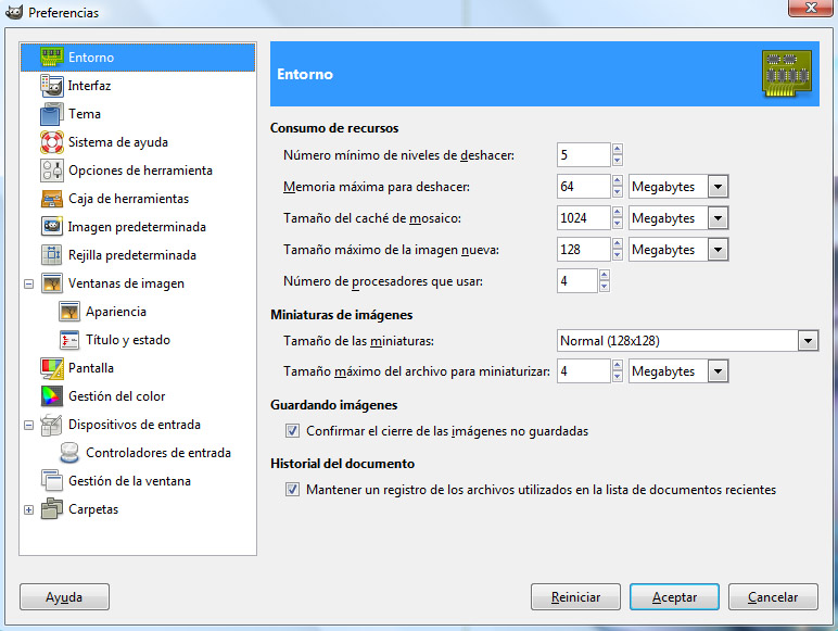

A ver si me podéis ayudar. El dibujo que estoy haciendo para probar el programa cada vez es más grande y tiene más capas, y el pincel me empieza a ir con mucho retardo.
Con 4 Gb de Ram muy grande tendría que ser el archivo para que le costase moverlo, además, si lo paso al Photoshop me va bien.
En Google he encontrado esto: http://docs.Gimp.org/octogono/Gimp-u...ile-cache.html.
Pero no te dice cómo hacerlo y por más que busco por los menús no encuentro nada.
A ver si me podéis echar un cable. Gracias.
Vale, ya lo he encontrado, un poco más y me come.
Qué valores le tendría que dará.
Aquí ya si que me pierdo por completo.
Ahora mismo la cosa está así:
Nada, no hay manera, aunque le de los 4 Gb de Ram para el solo me va a tirones, supongo que, el programa no está preparado para imágenes grandes. Es una pena, me estaba gustando bastante.

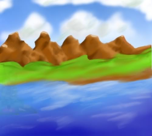

https://www.foro3d.com/attachment.ph...chmentid=94531
Vaya, el autor es un excelente Illustrator, y más para agregar este granito de arena en la evolución de Gimp, excelente, excelente.
Gimp + Blender, buena combinación, quien sabe si en el futuro mezclen esas dos herramientas para hacer una especie de Bodypaint, ups. Blender ya pinta texturas supongo.
Lo he instalado y que decir: 5 estrellas, una suite adecuada para un Illustrator, infinidad de brushes predefinidos y preparados para ilustrar y dar diversos efectos, interface preparada para un máximo rendimiento de un Illustrator, estupendo.
