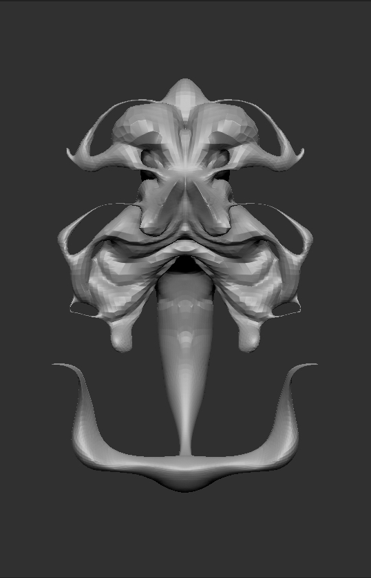

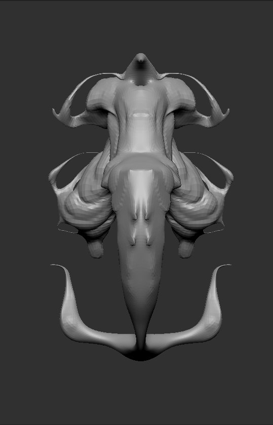

Me equivocaba, lo que va a haber es una avalancha de bichos con tentáculos y gambas mutantes, ahí va la primera.
https://www.foro3d.com/attachment.ph...1&d=1253103495
Aparte de las brochas nuevas (demasiadas opciones.) algunas modificaciones de las antiguas son estupendas.
