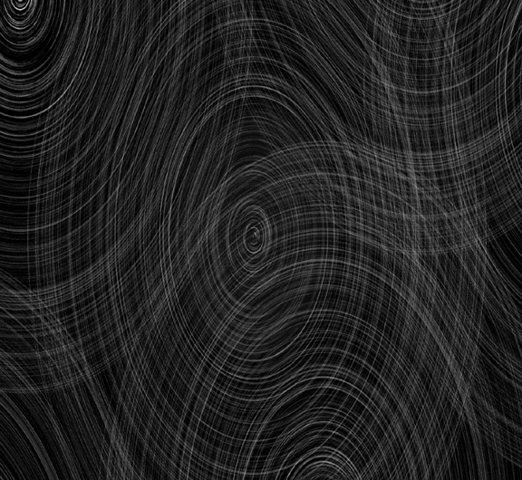

Mesh, trabaja especialmente los especulares, porque sino parece de juguete o plástico. Había una textura para especulares que eran un montón de círculos concéntricos de diferentes tamaños y entrelazados todos ellos, típico de cuando miras un metal o una mesa a ras. No creo que la tenga, pero si la encuentro te la subo, creo que con eso ganaría mucho. Saludos.

Supongo que te referías a esto ¿no? Bueno yo lo dejo aquí por si no lo encuentra Basie y por si te sirve Mesh.

Este foro se sale, gracias por la textura. En Mental Ray este tipo de mapas se utiliza mucho, sobre todo con GI. Reduce los tiempos de manera espectacular si no utilizas materiales estándar, eso sí, es complicado de narices. Gracias a todos.

Buenas. Lo siento Mesh porque lo que voy a escribir no tiene que ver con el Ferrari :$. Escribo por una curiosidad que me ha surgido leyendo estos mensajes, que habéis dicho, que ese mapa, el de los círculos y así, que se usa para metales poniéndolo en el mapa especular? Es que no me he enterado muy bien.

Ahí l`as dado Mario, y has hecho bien en subirla porque yo no la tenía (ahora sí). Dhal_naka: sí. Yo no soy el más indicado para hablar de esto, pero te cuento Grosso modo, fíjate que los materiales en general (la piedra, la madera, el metal, el vidrio, etc) tienen comportamientos muy distintos frente a la luz, un trozo de cobre y un trozo de madera de colores similares seguramente los distinguirías por su forma de brillar (entre otras cosas claro) y esa forma de reflejar la luz se simula con mapas especulares.
Pon los ojos a la altura del capó de un coche cuando le de la luz o sobre la tabla de una mesa de madera (no pasa con todas las mesas) y verás ese tipo de brillos de círculos concéntricos. Distintos tipos de brillos puedes verlos.
El mecanismo de estos mapas es que son imágenes en escala de grises que indican al programa que las zonas blancas reflejan el máximo de luz y las negras no reflejan nada, con todos los valores intermedios de los grises.
Bueno, espero que te sirva, pero claro esta que alguien que entienda algo del tema te va a poder sacar mejor de dudas. Saludos a todos.

Gracias por la explicación Basie, aunque haya sido como dices a Grosso modo me ha servido.
