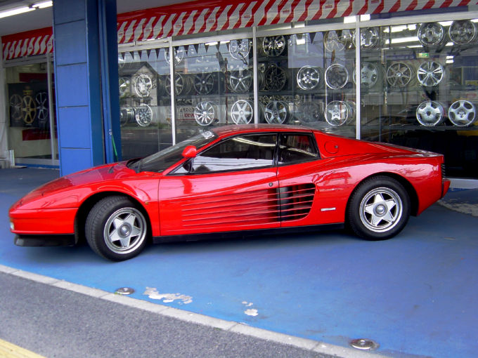

Oh, empiezan a salir los detalles, aunque se las dimensiones son tan estrechas como un guante, el parachoques raspa con la llanta delantera, o me da esa impresión.
Aunque es distinto el modelo, a esto me refiero.
https://www.foro3d.com/images/upload...2009/10/10.jpg
Te lo dice en plan cumplido tío. Saludos.

Pues si Rappaniu, parece que la rueda raspa o toca la carrocería al girar, o cuando menos digamos que entra muy justo. Pensé que era cosa mía, o que los blueprints que utilice estaban mal, pero al ver la fotografía de ese Ferrari que has colgado me quedo más tranquilo, porque parece que en la realidad también raspa.supongo que, simplemente el diseño de los Ferrari y coches más deportivos es así.
