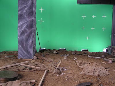

Hola. Veamos, como bien dices, las pantallas azules de los hombres del tiempo funcionan (valga la redundancia) a tiempo real, pero aquí había varios problemas: el verde de la pantalla estaba muy gastado.
https://www.foro3d.com/images/upload...2004/07/41.jpg
El verde no es verde puro, tiene muchas variaciones.
No quedaba lo suficientemente contrastado como para quitarlo bien mediante un croma normal, y como también había que eliminar las cruces, los focos, y el decorado que queda a la derecha, pues vi que tardaría menos haciéndolo así, que peleándome con máscaras y tracking en el Combustion. De esta manera quito lo gordo con el Adobe Photoshop, y doy detalle en Combustion, utilizando las herramientas normales de croma para eliminar los restos de verde y suavizar los bordes.

Nada ya me has contestado, pero me refería a que, asumiendo la selección a manubrio que ibas a tener que hacer en el Adobe Photoshop, la utilización de un fondo verde croma, rojo gamba o gris azulado, como el del resultado final, sería lo mismo, bueno lo mismo no, ya que en el gris azulado podrías mantener la aureola de desenfoque, y en el verde croma la tienes que recortar. Mira no sé, en este campo soy un aprendiz, empiezo a ver relaciones entre la obturación, de la que hablabas y el desenfoque.
Venga salud y hasta otra.
Con un fondo gris azulado hacer la selección del fondo dejando los personajes hubiera sido un engorro, porque al usar la varita mágica cogería también parte de las ropas. El hecho de utilizar siempre verde o azul es porque son dos de los colores primarios, el rojo no se utiliza porque la piel tiene mucho componente rojo y daría problemas, y con los primarios los programas trabajan mejor que con mezcla de estos.

Hola felicidades muy buen Stewie trabajo, yo soy de México, fíjate que tengo problemas con el croma no se me da, qué tipo de tela me recomiendas para hacer croma y cual es la iluminación perfecta para que quede bien?
No es cuestión de que tela sino de que pintura, debe tener ciertas propiedades de reflexión, en los platós con cromas profesionales se utiliza una pintura especial. Busca los colores más cercanos a un azul: r=0,g=0,b=255 o un verde: r=0, g=255, b=0. Un saludo, Shazam.
