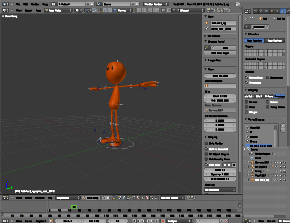

Estoy probando el Rig y cuando lo abro desde Blender me sale así, a alguien más le pasa? He probado con varios PC y me pasa lo mismo. Si lo abro directamente desde el (*.blend) en Windows aparentemente se abre bien.

Probaste abriendo el archivo desde Blender y destildando la opción load ui?Cita:
Estoy probando el Rig y cuando lo abro desde Blender me sale así, a alguien más le pasa? He probado con varios PC y me pasa lo mismo. Si lo abro directamente desde el (*.blend) en Windows aparentemente se abre bien. Gracias.
No sé, es lo que se me ocurre.
Si la desmarco se abre bien, pero claro, no carga la UI. De todas formas, ya me apaño, gracias.
Hola, muy buenas. A mi al principio también me paso, y no sé si fue porque me lo volví a descargar, o porque me descargue una versión más nueva de Blender, ahora mismo trabajo con la 2.54 de la página oficial de Blender, que desde entonces funciona correctamente. Suerte.

Si no recuerdo mal ya subí una nueva versión que corregía. El tema de los iconos raros, que era un bug de Blender raro.

Efectivamente Dani, bajando la versión de tu web funciona bien lo de los iconos, muchas gracias. Si veo alguna cosa más ya lo pongo por aquí. Saludos.
