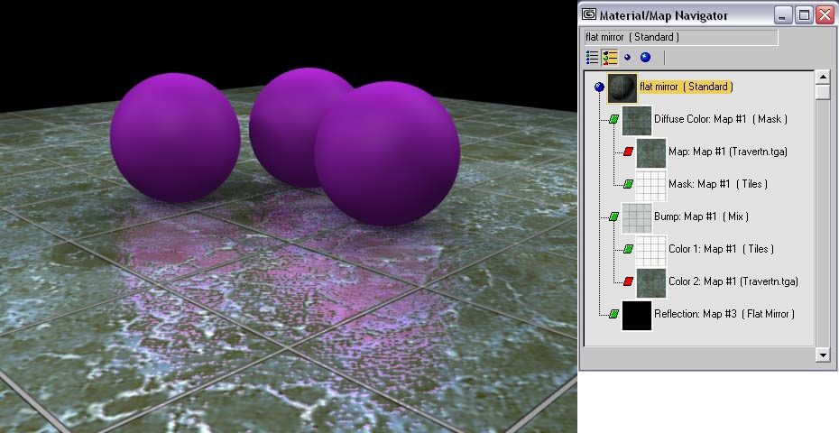

Bueno mi pequeño aporte. Parecen iguales, pero no lo son, lo único que cambie fue el efecto del reflejo uno RayTrace y otro Flat Mirror. Saludos.
https://www.foro3d.com/attachment.php?attachmentid=7272
https://www.foro3d.com/attachment.php?attachmentid=7273

Perdón? No tengo ganas de juerga con Askelmar ni con nadie, lo único que he hecho es hablar de materiales sin ánimos de conflictos si no que de aprender.
Una ves más por si no lo entendiste no estoy en contra del Raytrace, y como ya lo dije es uno de los que más uso, de hecho, el Flat Mirror lo uso casi nunca, lo único que hago es no quitarle méritos y que quien pregunto en este mensaje conozca métodos y formas de hacer lo que quiere y el mismo elija.

Está bien Cristina. Estas discusiones son enriquecedoras. En el ejemplo que pusiste (muy buen ejemplo por cierto), el piso tiene una carcteristica rugosa y no pulida, el efecto Bump se encarga de lo demás en ambos casos. Con respecto a la muestra de RayTrace ¿activaste y ajustaste el fall of? Porque si no lo activas el reflejo será exactamente el mismo que te da un Flat Mirror y por eso están parecidos. La atenuación que más me gusta por que según mi gusto se acerca más a la realidad es la inverse.
Otra cosa. Ese render tiene una iluminación que parece tener algo de GI, eso engaña el ojo sobre todo de los principiantes pues desvía la atención. En las muestras que yo estuve publicando no usé nada de GI para que solo se ponga atención en el reflejo y no en el aparente realismo de la iluminación y sombras. Saludos.

Si bastante enriquesedoras. En el ejemplo anterior no active el fallof del Raytrace, porque si no, para igualar el del Flat Mirror, a este último tendría también que haberle puesto un fallof (lo que comentamos más arriba).
Con respecto a la iluminación, no, no tiene GI son solo omnis.
Y bueno concuerdo plenamente en tu comentario hacia Mikimoto. Saludos.
