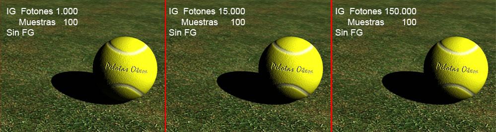

1.)
Average GI Photons per light -> fotones IG.
Mi primera prueba con los fotones de IG:
He puesto varios valores de fotones, pero no se nota diferencia.

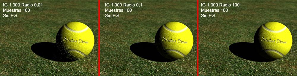

2.)
Maximum sampling Radius -> radio.
Donde si se nota diferencia en si les activas el radio a estos fotones. Y pones radios muy pequeños, pero a partir de 0,1 ya no se nota diferencia. (por lo menos en esta escena).
https://www.foro3d.com/images/upload...2005/06/11.jpg

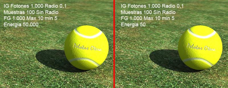

3.)
Global energy multipler -> energía.
Al final dejando estos parámetros en IG: fotones 1.000 radio 0,1 y muestras 100.
Si activo el FG, queda todo con exceso de luz y si bajo mucho la energía que como decía César defina la intensidad o energía de 50.000 a 50 casi no hay diferencia:
https://www.foro3d.com/images/upload...2005/06/12.jpg

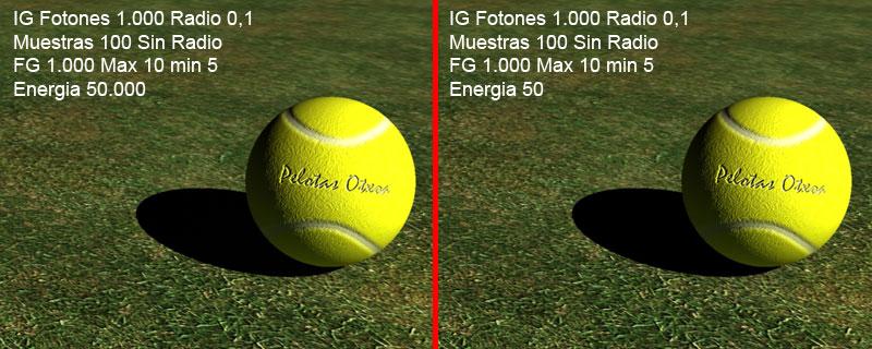

Lo del exceso de luz igual era por la cenital ¿cuándo se utilizan las cenitales en Mental Ray? Pero quitando la cenital y poniendo la energía de 50.000 a 50 tampoco se nota gran diferencia.
https://www.foro3d.com/images/upload...2005/06/13.jpg

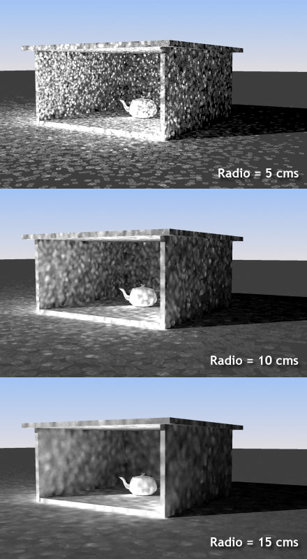

Las conclusiones las veo un poco confusas, voy a tratar de mostrar como lo entiendo yo para ver si queda un poco más claro (es posible que en algunas partes esté equivocado, pero lo comparto tal como lo entiendo).
Primero que nada necesitamos saber cuándo es necesaria la GI, viendo la escena que se planetó (la pelota de tenis) no creo que se necesite GI ahí porque los rebotes no se aprecian ni tienen mayor importancia en esa escena, voy a poner como ejemplo una escena muy simple donde los rebotes si se aprecian (poco, pero se aprecian).
Como el dilema aquí es la GI y no hay muchas dudas con el FG vamos a partir desde una escena sólo con FG (escena muy sencilla y con renders de baja calidad, es sólo para que se note el efecto de la GI, son renders de menos de 30 segundos), la idea es luego configurar la GI y por último sacar el render con FG+GI. (primera imagen adjunta).
Ahora vamos a ver cómo hacer ese mapa de fotones (GI), para ello primero vamos a desactivar el Final Gather (fg) para lograr ver los fotones y apreciar de mejor manera el mapa de fotones.
Máximum sampling Radius o radio.
El radio determina el tamaño del hemisferio que forma el fotón al chocar con la superficie, en el fondo es el radio de las pintas que vemos en la pared de nuestro modelo, voy a dejar todo fijo menos ese parámetro para que se vea la diferencia al variarlo (segunda imagen adjunta).
