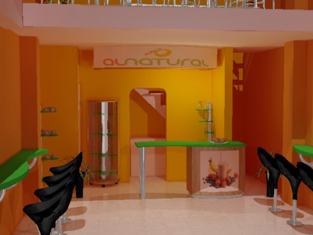

Hola a todos, bueno pues llevo varios días siguiendo el foro pensé que después de tanto tiempo se había cerrado, pero como veo que revvio pues he hecho algunas pruebas con Mental Ray, espero comentarios:
-Un target spot simulando el sol con mult. 2.0.
Dos Mental Ray área omni en cada nivel con.7 de mult, con decay tipo inverse sombras Mental Ray Shadow Map.
Final Gather y GI activado.
Posdata: aclaro que tanto el diseño como el modelado no son míos solo el render, muchas gracias.

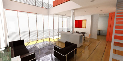

Hola a todos.hoy por fin después de mucho leer y probar para agradecerles a todos por sus aportes, sugerencias y ejemplos.
Soy arquitecto y trabajo con Autodesk Viz 2008+mr 3.5, tengo un equipo relativamente bueno y con la ayuda de todos ustedes he logrado ya por fin unos resultados que me atrevo a publicar aquí.

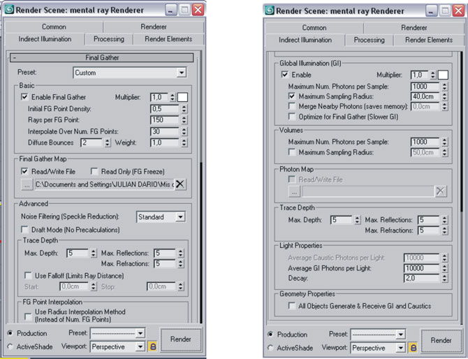

Esta es una imagen de prueba que logro en pocos minutos con apenas dos luces (una Mental Ray omni y una luz direccional para simular el sol) y usando materiales Arch+Design. Adjunto las capturas de los parámetros de FG y GI.
Aun falta mucho camino x recorrer y espero seguir mejorando mi trabajo con sus comentarios y sugerencias.

Saludos Leandro me parece que está bueno el render, solo una pregunta tienes activo el AO?

Revise el AO y lo tenía desactivado, rehíce el render y envío las imágenes con y sin AO. Por ahora no estoy usando el merge por que me es más práctico modificar el mobilairio como archivo externo. Un abrazo.

Están muy buenos, hay unos materiales de materiales muy bien logrados, sin embargo, me parece que la columna que esta csobre la mesa (por decirle de alguna forma) se ve algo rara de resto me parece un muy buen trabajo.
Como favor te pediría que opinaras sobre los renders que publique hace unos días es muy importante para mí, es más extiendo la invitación a los demás foreros que me puedan ayudar. Saludos.

Hola judabo, gracias por tus comentarios, esa columna es el tubo de la chimenea, que es el volumen que divide el espacio entre sala y comedor y estamos de acuerdo, está muy rara, pero bueno eso ya es cosa de dsieño.
Sobre tus imágenes veo el color algo raro es demasidao intenso y las sombras en algunos puntos no se ven coherentes.
Los render que yo poste los hice con una luz Mental Ray omni afuera a modo de luz ambiente y la ajuste como esfera de unos 3 metros de diámetro, la puse a la altura de la cámara y el sol lo simule con una luz dirccional.
Prueba con ese esquema a ver qué pasa.

Hola judabo, te recomiendo que uses el filtro Mitchell o Lanzcos con samples per píxel 4-16, para que se defina mejor tu geometría al momento del cálculo que hace Mental Ray.
En cuanto a lo demás hay que trabajar los materiales no c si tienes activo el AO? Saludos.
