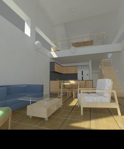

Hola otra vez. Me sumo a las pruebas con la escena que habéis subido. Muy rápido, he cambiado un par de cosas de la escena para obtener mejores resultados:
- he sustituido la luz direccional y la omni que venía en el archivo por un sistema Daylight con Mental Ray Sun y Mental Ray Sky. En el ventanal he añadido un Mental Ray skylight portal para meter más luz en el salón.
- indirect illumination, he activado FG con el preset low y he cambiado los valores de GI, aumentando en número de fotones en la búsqueda y también el número de fotones lanzados por luz. Para ello he modificado la configuración de las luces desactivando la emisión manual de fotones (tiraban 50000 fotones).
- añadido Mental Ray Physical Sky map al environment y cambiado el control de exposición de logarítmico a Mental Ray photographic exposure control.
Los demás parámetros están sin tocar.
Este es el resultado con dos iluminaciones, una al mediodía y otra al atardecer. Los valores de calidad de FG y GI no son muy altos, sin embargo, me llama la atención que en la primera imagen (mediodía) se aprecian manchas en el techo (creo que provocadas por FG) mientras que en la otra no se notan tanto.
Guardando los mapas de FG y GI el render no ha sido muy largo, 3:50 min en un Athlon x2 4800+ con 2 Gb de RAM. Es cierto que el tamaño del render también es pequeño.
Bueno, a ver qué os parece, yo sigo investigando. Saludos a todos.
