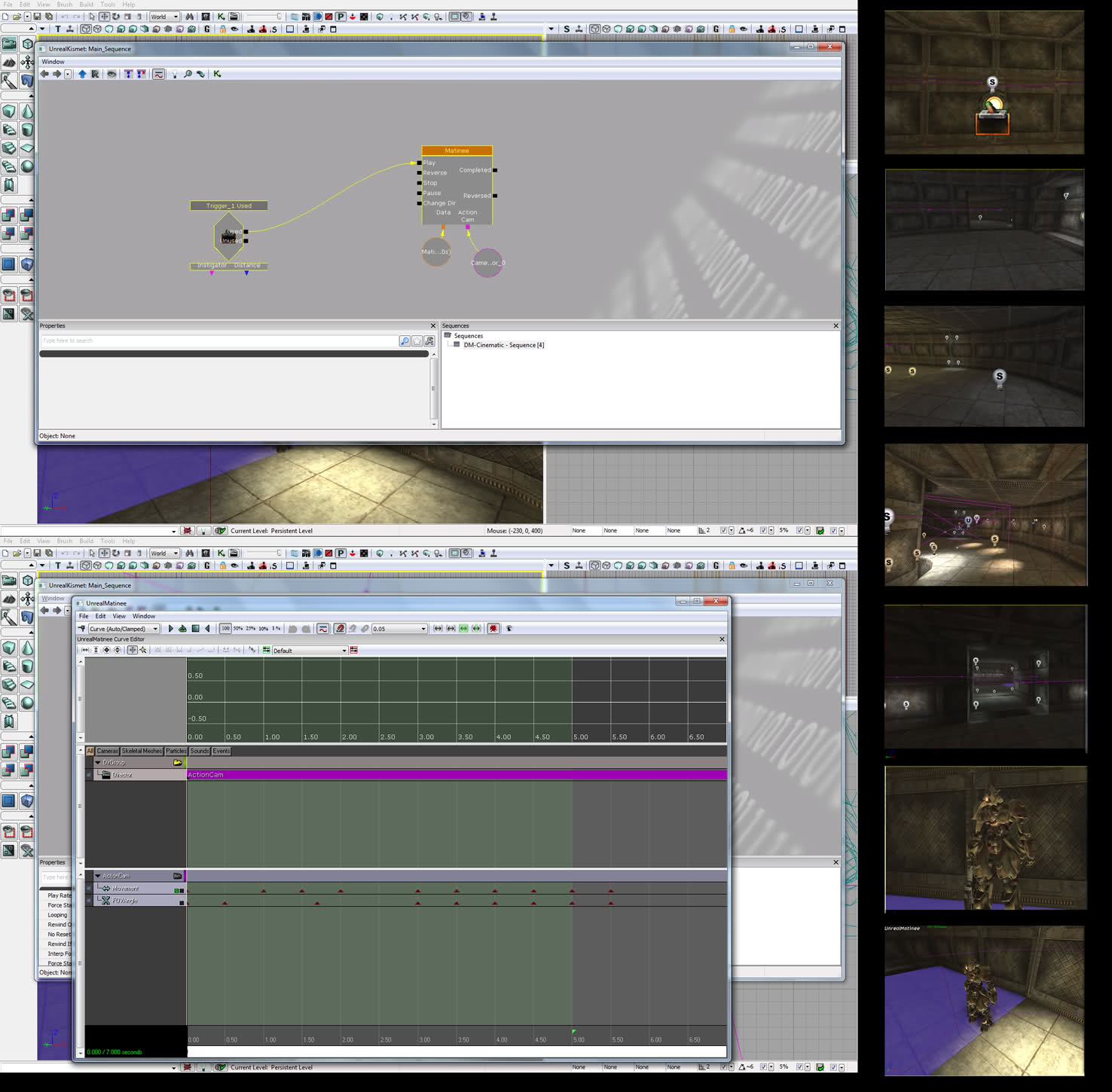

Hola, estoy realizando pruebas de movimeintos de cámara para una cinemática. Pero nada más comenzar me está dando problemas.
No logro que el trigger ejecute la orden a la cámara para que se mueva.
Estos son los pasos que he dado:
Cinematica.
1-content browser voy a actor clases e importo la cámara actor.
2-posiciono la cámara directamente al objeto al que voy a vincular el trigger y selecciono el lok selected actors todo Camera para que la imagen de pantalla sea la vista de cámara.
3-abro el Kismet y abro un nuevo Matine.
4-con la cámara seleccionada añado un nuevo Camera group en el Matine.
5-añado claves en movement y en angle para realizar el recorrido que me interesa hasta terminar en el personaje.
6-voy de nuevo a donde tengo el objeto disparador y le.pongo al lado un trigger.
7-abro el Kismet y añado new event using trigger_used.
Uno el used con el play del Matine.
8-voy al Matine y añado un new director group, lo selecciono y le doy a enter le doy a ok con el actioncam seleccionado.
9-le doy a play from here y en teoría tendría que funcionar el movimiento de cámara.
Donde está el error?

En cuanto llegue a casa te lo miro, a simple vista no le veo nada raro, lo malo que aquí la versión de Matine la tenemos tuneada, mira a ver si en las opciones de Matine tienes la opción allplayers, o algo así, asegúrate que el director empieza después del tiempo 0 aunque sea un milésima que sea después, de todos modos puedes hacer la animación de cámara con Matine y activar la cámara con un action.
Otra cosa que veo es que en el trigger le pones un used, sabes que tecla tienes que pulsar para usarlo, estás seguro que es así y no tienes que usar un touc, mira a ver eso, y los rangos de ese trigger ponlos grandes. Saludos.

Pues si Fiz, tenías toda la razón. El trigger mejor con un touch. Como mola ver la cámara que vuela por los pasillos rauda y veloz hacia su destino.
Redención
Con touch sólo tienes que tocar el trigger o el volumen, con usar tienes que tocar la tecla de usar que se configura en los ini, por defecto es la eh, en vez de trigger acostúmbrate a usar volúmenes, aparte de ser la forma correcta, esos trigger no se replican, por lo tanto si juegas en red solo se ejecutaran en el servidor.
Ten cuidado que el Kismet es un vicio.

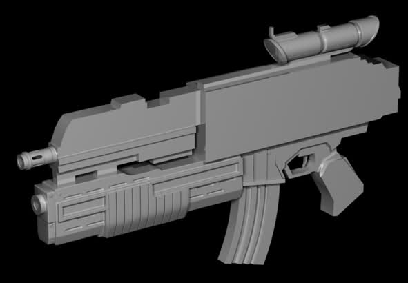

Esa iluminación es rara de narices, el modelo mola.

No te recomiendo dejar grandes trozos planos ya que después no quedan bien, procura pensar en que vista va tener el juego, si es un primera persona el arma tiene mucho protagonismo sobre todo la parte superior, si es un tercera persona el arma se ve mucho menos y un lado casi nunca se ve, a no ser que la uses de pickup o cosas así.
Dale caña amigo.

Hola Fiz3d. Mi idea sería que el juego fuese en tercera persona, pero a pesar de esto, me interesa darle bastante detalle.
La idea es crear los mapas de Occlusion y normales con el UltiMapper de XSI teniendo el modelo del rifle de alta y baja.
