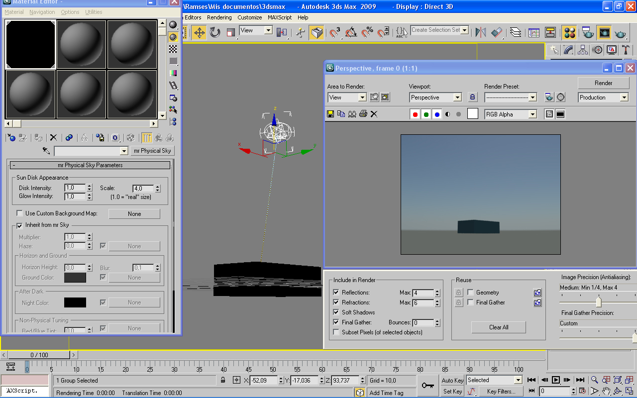

Por otro lado, cuando creo el Daylight nunca me aparece el disco solar (nunca me lo había planteado que se viera), ¿Qué es lo que hay que activar para que salga en la imagen? He estado dándole muchas vueltas, pero no consigo que aparezca. Imagen 2.

Nada, no tienes que hacer nada, solo colocar el Daylight system y que la cámara mire hacia el sol. Tal vez tengas el sol fuera del rango de la cámara. Bájalo más.

Gracias Andrés, es que el max, a veces hace lo que le sale de los huevos. El problema es que, a veces se me ve y a veces no, pero no detecto la variable.
Creo una caja como veis en la imagen que adjunto, conecto Mental Ray, seguidamente un Daylight activando Mental Ray Sun y Mental Ray Sky como luces. Se activa automáticamente el control de exposición photographic y el Mental Ray Physical Sky en environment. Creo una instancia en el editor de materiales y, nada ni rastro de sol por ningún sitio.
Como mucho subiendo los valores a tope logro un resplandor que se podría identificar como el brillo del sol, pero el sol en si no me aparece; (ver mi sol 1 y 2.jpg).

Me respondo a mí mismo, si es que soy la caña. Más que por mí es por si alguien también se ha crujido la cabeza con el sol, el problema en si no es tal pues el sol está ahí, lo único que no está en el lugar donde situamos la luz en la escena.
Según la hora que elijamos el sol estará más alto o más bajo por lo que si elegimos las 12 de la mañana el sol estará prácticamente 90 grados respecto al suelo por lo que tendríamos que situar el objetivo casi perpendicularmente o desde una vista bottom para poder divisarlo. A partir de las 17-18 horas (según la zona) nuestro sol aparecerá en el horizonte.
En mi caso también tenía un error en la configuración de las unidades del archivo por lo que un sol con 4 (por defecto) en la escala y 1 en la intensidad y el Glow lo hacían enorme, de ahí el brillo que me indicaba su posición. Gracias Andrés me diste la clave.
