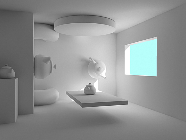

Hola a todos. Aquí va mi primera prueba. Va por ti, César Sáez, que lo poco que sé de esto te lo debo a tí. Gracias otra vez.
Hay algunos artefactos, pero es que, no he tenido mucho tiempo.
Me voy de vacaciones. Cuando vuelva, seguiré probando.
https://www.foro3d.com/attachment.ph...chmentid=45118
Que buena prueba srt_iceman (nos vemos en todos lados), si pudieras comentar el método que utilizaste, hablar un poco del proceso que seguiste, tiempos de render y todo lo que creas pueda aportar para que otros que quieran aprender lo hagan.
Yo veo la prueba muy bien. Saludos.
Hola. Intentaré explicar cómo lo he hecho. Photon basic en la casilla Photon del Mental Ray connection del material estándar.
Hay dos luces.
1.- Una luz direccional para simular el sol, con multiplicador 1.
2.- Una luz Mental Ray área omni en medio de la ventana, color blanco y con multiplicador 0,3 para simular luz ambiental. Un decay inverso cuadrado a partir de 185 cm. En área light parameters, tipo esférico con radio de 58 centímetros, y le tuve que subir las muestras a 10 porque con 5 las sombras me salían con grano.
Para el mapa de fotones usé radios de 20 centímetros y lancé 160.000 fotones.
En el FG, radio máximo de 800 y radio mínimo de 80. En muestras, 125.
En Sampling Quality, 1 y 16 respectivamente en mínimo y máximo. Filtro mittchell.
Control de exposición logarítmico con 65 en brillo y 100 en contraste.
Resolución 640 x 480 y tiempo de render 7.30 min, en un Pentium 1600 con 256 de memoria RIMM.
Le di el pase AO, con un max distance de 64 centímetros y 32 en samples. Tiempo=50 segundos.
En postproducción monté el render AO sobre el render base con el modo de fusión multiplicar y con un grado de opacidad del 45 %. También le aplique una máscara de enfoque para resaltar las aristas.
Ya sé que me explico muy mal, pero bueno. La intenión es lo que cuenta.
Lo he hecho así porque es la única forma en que se hacerlo. A ver si se anima más gente y aprendemos todos un poco más.
Por cierto, no he hecho casi ninguna prueba, así que, seguro que se puede optimizar bastante. Saludos.
