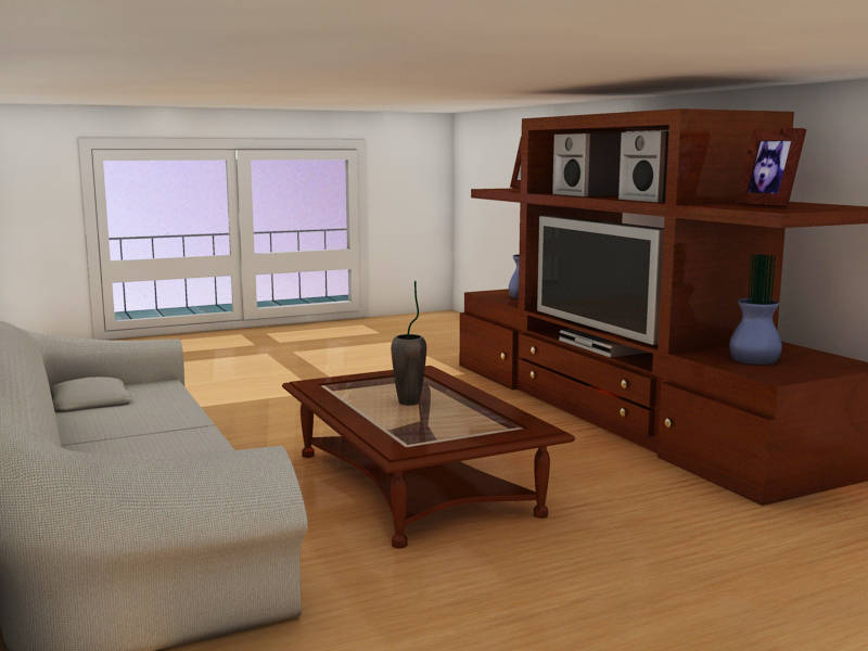

16 omnis están en la ventana (ahora estoy con otra prueba y baje el número a 1 sola luz buscando un efecto similar) 1 omni sobre el piso que simula un rebote 1 target que es la fuente de luz y el resto es relleno para iluminación secundaria, las de la ventana tienen un tono azulado las interiores un tono cálido, es solo una prueba que hice porque me intrigo el tema y salió eso.

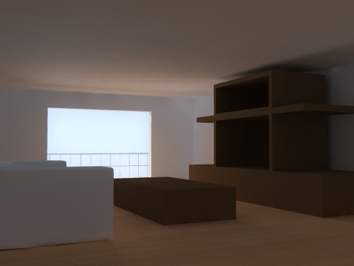

Hola. A ver si me podéis dar algún consejo para mejorar la iluminación de la escena. La escena la ilumina una luz direccional a 034 con sombras Ray Traced. La GI 150 Photones por sample, con un radio de 4 metros. El mapa de Photones tiene 1000 Photones por luz, con una energía de 63 y una decadencia de 19. El FG tiene 500 samples, un radio de 17preguntay un radio min de 13 metros. El tiempo de render alrededor de 10 minutos. He estado toqueteando parámetros, pero no consigo subir la calidad, aún tardando más tiempo de render.
https://www.foro3d.com/attachment.ph...chmentid=22752
Laboratorio de pruebas: mental ray
Hola, a mí me parece que los radios del FG están algo grandes (si es que tuvieras la escena a escala), yo generalmente uso unos 20 o 30 centímetros de máximo y 2 y 3 centímetros de mínimo para vistas de este tipo (unas páginas más atrás puse como yo determino los radios, no sé si sea la forma correcta, pero a me da buenos resultados). El radio de la GI también me parece un poco exagerado, piensa que, si la habitación tuviera 3 metros de alto estas diciendo que cada mancha que dejen los fotones tenga un radio de 4pregunta (osea un diámetro de 8 metros, casi 3 veces el alto de la habitación), con ese radio creo que difícilmente logres una iluminación más detallada, yo probaría bajándolo a unos 10 - 50 centímetros o según vallas viendo el mapa de fotones, la idea es que lleguen a todas las zonas del render (en especial a las esquinas para evitar artefactos). Saludos.
edito: se me olvidaba, para ir probando baja los samples, una vez que tengas la configuración prueba con unos 250 o por el estilo (todo esto con Mental Ray 3.4, con versiones anteriores tendría que ser el doble).
Otra cosa que te puede ser útil es poner una Mental Ray área spot en la entrada de la luz, ese foco debería tener sombras de área y atenuación y cumpliría 2 objetivos: meter más fotones hacia el interior y realzar la entrada de la luz.

Si la escena está en escala, en metros. He usado 500 Photones por sample, y de radio 0038m. He añadido más luces (hay más ventanas, pero no se ven), he puesto 100000 Photones por luz y en el FG he puesto 1000 sampes, un radio de 0038m y un radio mínimo de 0015m. El render me ha durado 3 horas, y no me ha dado unos buenos resultados. Yo lo que hago con los radios del FG es meterle máspreguntaque la escena, y así se me suaviza sin usar muchos samples, no sé si será lo correcto, pero me salen menos manchurrones y el tiempo del render es mucho más rápido. En la ayuda de max, pone, que contra más alto sea el radio del valor mínimo, mejor la calidad, pero más tiempo de render, mientras el radio máximo, contra menos sea el radio, mejor calidad, pero más tiempo de render, esto no lo entiendo muy bien. El segundo render que adjunto es de otra prueba, con los mismo parámetros, excepto los radios del FG, que le habré puesto alrededor de 17 metros, y luego le he añadido un AO.

Hola Goron, esos problemas de manchones (artefactos) es muy probable a que se deban a un mapa de fotones no lo suficientemente denso, trate de calcar a muy groso modo tu escena para poder decirte algo sobre los parámetros, yo le di 3 metros de altura y el resto más o menos proporcional.
Para la GI use como radio 0.15 mts, 350000 fotones por foco y 30 de energía, para el FG probé con 150 samples, filtro en 1, 0.4 para el radio máximo y 0.04 para el mínimo y tras 2:48 en un Pentium IV de 2.4 obtuve algo como la imagen que te adjunto (sin pase de AO, tal cual como salió del render), no es ninguna maravilla de render, pero lo que me interesa mostrarte es que la clave creo que está en el mapa de fotones, si eso está bien no necesitas un FG con tantos samples.
Lo que me comentas de usar radios grandes es más o menos con lo que se comenzó este hilo, funciona muy bien, aunque tiene una desventaja, al usar radios grandes obviamente no se obtiene detalle alguno en la iluminación, en mi caso particular prefiero no recurrir al AO y arreglármelas con radios pequeños y un buen mapa de fotones, pero como sabemos todo vale, si estas conforme con hacerlo así y te da buenos resultados adelante. Saludos.
