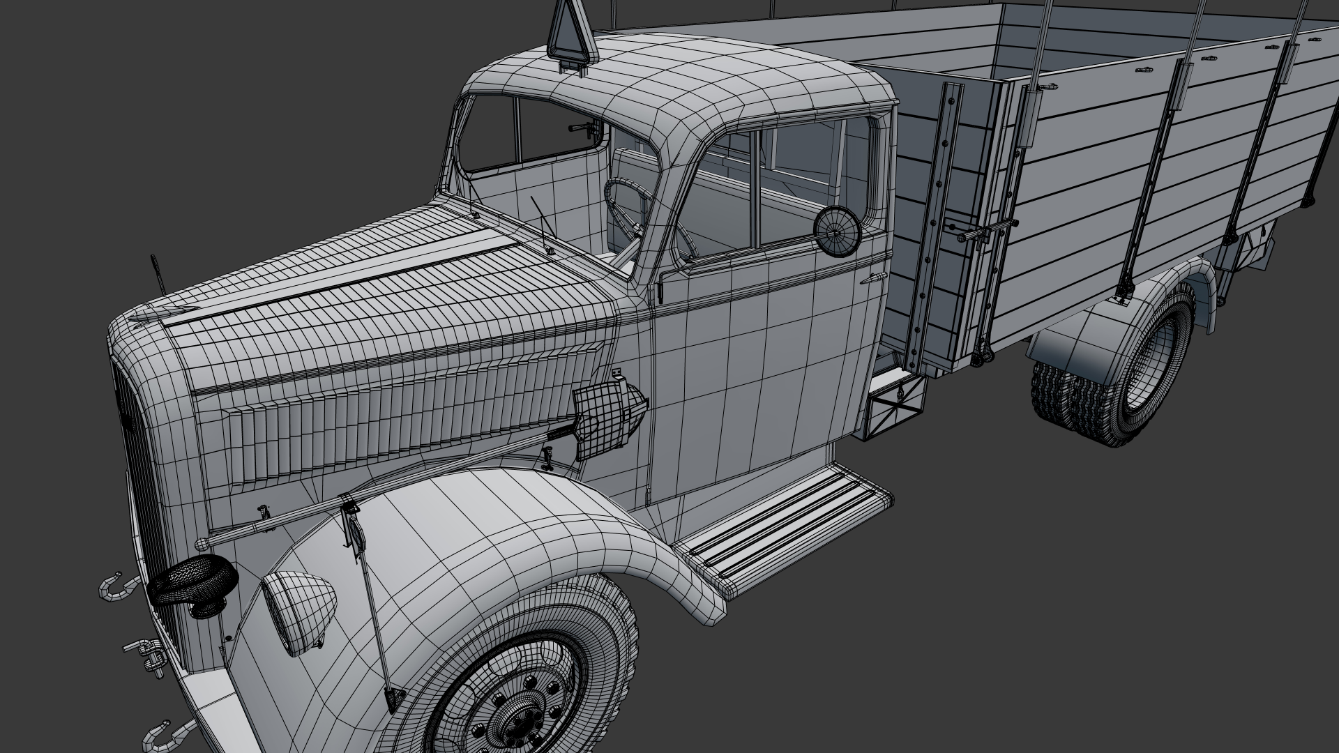

Pues te ha quedado de lujo macho. Si pusieses la malla te pondría un 11, aunque sé que es un verdadero c, azo. ¿Bueno y que tal se maneja uno con Blender después de venir de otro software de pago? Saludos.
Gracias. Pues tampoco sabría cómo sacar un render de la malla ahora mismo (aparte de modo wire z del viewport) tendría qué mirarlo primero.
Pues la verdad es que me siento muy cómodo con el programa, ya lo intenté con Modo antes, y, aunque al final lo manejaba, no me sentía a gusto del todo, lo veía lento en el workflow (acostumbrado a la forma de modelar que tengo claro, entiendo que el resto no tiene por qué). Hecho de menos ciertas opciones que el 3DS Max tiene y Blender carece, pero tampoco es muy grave, lo que pierdes por un lado lo ganas en otras cosas. Podría extenderme, pero una cosa está clara, ya no hay vuelta atrás.

Gracias. Pues tampoco sabría como sacar un render de la malla ahora mismo (aparte de modo wire z del viewport) tendría qué mirarlo primero.
Puedes utilizar el frestyle.
Vale tanto para Blender Render como para Blender Cycles.
https://youtu.be/7jVx8vz4XUs
https://youtu.be/Dm3obBysDVw

Bueno, por lo que veo hacer un render del wireframe es un coñazo, está bien si tienes un par de objetos, pero con tantos es la muerte. Al final lo que he hecho ha sido seleccionar todo, pulsar Alt y desactivar la subdivisión y activar en la sección Display -> Wire. El resultado no será tan elegante, pero hace el trabajo y en menos de 1 minuto.
https://www.foro3d.com/attachment.ph...hmentid=218517
https://www.foro3d.com/attachment.ph...hmentid=218518
https://www.foro3d.com/attachment.ph...hmentid=218519
https://www.foro3d.com/attachment.ph...hmentid=218520

Lo puedes hacer en Blender render con un script muy sencillo. http://www.blendernation.com/2011/12...a-wire-render/.
No sé si sabes instalar o poner script en Blender, pero es bastante sencillo.
Abres una ventana de texto, y pegas ese texto y Alt+P para correrlo y ya en el panel de la izquierda, tendrás el Setup Wire Render, donde solo haces un clic y ya te cambia todo lo que tengas de materiales y te lo hace con dos materiales, el de color del objeto y el del color del wire.
Estoy hablando de Blender Render, si estás en Cycles primero debes de cambiar a Blender Render para qué sea efectivo.

Si, ya me topé con el script y lo probé, pero no me daba los resultados esperados, por lo que opté por lo anterior. Una lástima.
