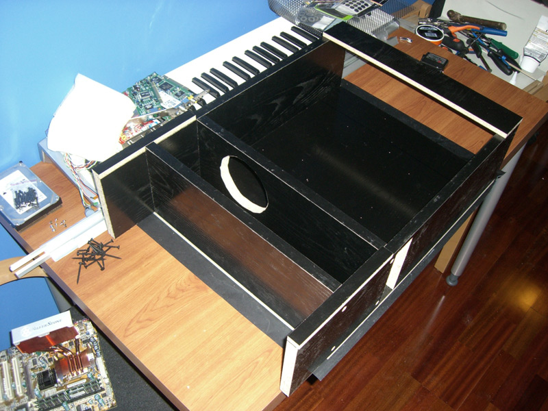

Bueno, como veréis ya he empezado con la construcción de la caja. Aquí algunas fotografías.
https://www.foro3d.com/attachment.ph...chmentid=61402
https://www.foro3d.com/attachment.ph...chmentid=61403
