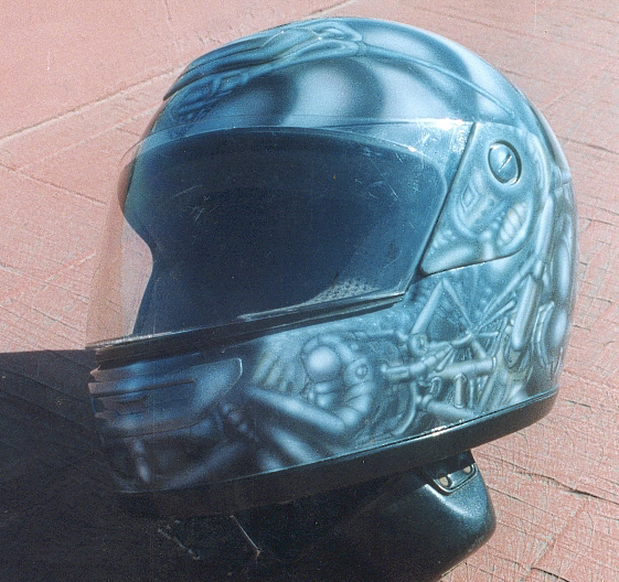

Para empezar un casco que pinte para un colega.
Pintado con Createx acrílico y los contornos a pincel húmedo, tiene unos años, pero estoy muy contento de cómo quedo, espero que os guste. Saludos.

Yeah. Me mola.
Y a mí. Al más puro estilo giger. No se puede quejar tu colega. Saludos.
