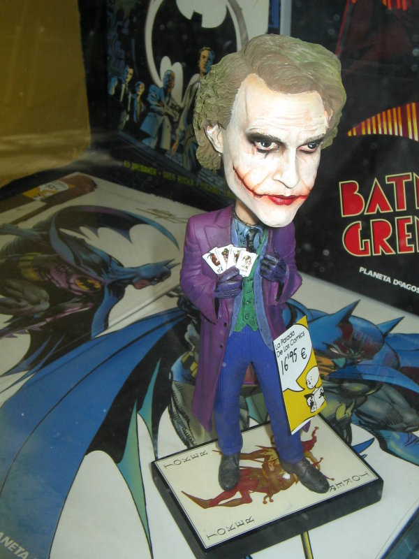

Hola. He seguido el hilo estos días, pero no tenía mucho que aportar como no sea felicitarte por el modo en que vas progresando.
Esta mañana, me topé con un escaparate donde se exponia el personaje y no he resistido la tentación de fotografiarlo e insertarlo en el hilo.
Al ser una caricatura, tal vez no te solucione ningún problema, pero espero que te ayude cómo un motivo de inspiración y de ánimo.
Y nada más. A ver cómo rematas la jugada.
https://www.foro3d.com/attachment.ph...chmentid=80018
Me hice un lío. La imagen era demasiado grande y al editar dupliqué el mensaje. Perdonen las disculpas.
