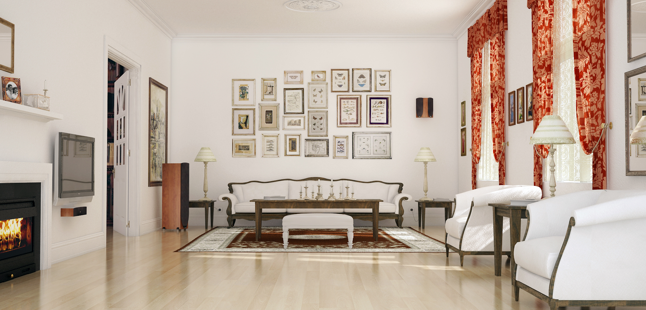

Prueba con pase AO:
Archivo adjunto 154229
.Psycho: hola, quant de temps. (i per que thas canviat de nick?) no veas la luz la de tiempo que me llevo probando muchos sets grss, pero al final le di al pájaro (creo).

Collons collons muy maja. Salud.
Infoarquitectura-interior-classic dinning room
Enhorabuena Rogervilac, pero permíteme un par de apreciaciones, me gusta el render que has hecho, pero me da la impresión que está a mitad es decir que lo dejaste a medio terminar, impresión es que te faltan cosas por texturizar si no me equivoco, o lo vas a dejar así?
El altavoz ese de madera canta mucho el color, deberías saturar el color un poco más para que vaya más acorde con toda la tonalidad de la escena.
Para mí gusto tanto cuadro sobra, pero de cajón.
Y una parte muy importante que veo o aprecio es que me da la impresión de que la escala está mal, veo los sillones muy grandes, las mesitas más grandes que los sillones, la lámparas de mesa son más grandes que la televisión, lo que está en la mesita centra que son candelabros, fichas de ajedrez? Sin duda lo peor que llevas y además con diferencia es el modelado, si te lo curras un poco tendrás un buen render. Saludos y a mejorar.

Mcflait: falta modelar lo siguiente, cables de las luces, 2 altavoces más, y un marco de fotografías, estamos a 3d en proceso no a terminados por lo tanto no está totalmente texturizado lógicamente, el altavoz, y los cuadros son así en la referencia igual que muchos elementos, aunque me tome algunas libertades como el suelo, por ejemplo, lo de la mesa son candelabros no fichas de ajedrez no creo que haya lugar a duda.
En lo único que creo que tienes razón es en el hecho de que las mesas son más altas que el sofá, te dejo la referencia para sacarte de dudas, aunque como te he dicho me he tomado mis libertades.

Corrección escala y texturizado de velas.

Bueno, me parece muy bien todo, te puede salir un buen render, pero ten en cuenta que los elementos y algunas cosas estén igual que en la referencia no tienen porqué ser correctas.
Ahora si veo mucho mejor la mesa.
Lo de las velas tienes que disculparme porque en la versión que no están texturizadas, créeme no distinguí entre una vela y una ficha de ajedrez, será que debo de volver a graduar las gafas.
Lo de los altavoces sigo pensando lo mismo, que a pesar de que esté en la referencia que usas así, creo que te quedaría mejor con ese color más saturado, creo que lo mejorarías. Saludos.
Posdata: los comentarios que dije eran a modo constructivos por si te servían de alguna ayuda. Parece que te haya sentado mal, si es así te pido disculpas.

Poco a poco parece que se termina. Kolham: veo que te has registrado, no sé si lo estabas, pero sino, bienvenido estas, se hace lo que se puede, me queda mucho por aprender, nos vemos.

Ya solo me queda texturizar libros y postproducción.

¿Utilizar s en las cortinas sería una locura?
Un trabajo muy bueno sigue así, me gustas mucho y la iluminación está muy bien. Un saludo.
