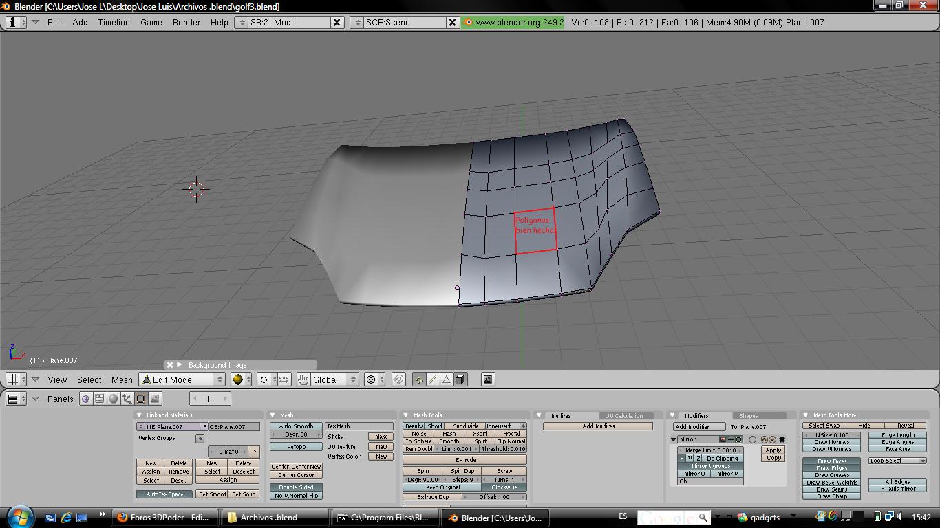

Gracias por la imagen Iherrero, pero es que, el problema está en que yo realmente no lo medele así, lo que pasa es que como ya dije debe haber algún error y solo se me ve así desde la vista wireframe, pero si entro en el modo edición de esa misma pieza se ve como realmente la modele.
Yo hice los polígonos cómo se ven esta fotografía que adjunto (foto1). De echo sin cambiar nada de la malla y extrudiendo de muchas maneras al final conseguí que no salieran las manchas en la pieza lateral (foto2).
También os dejo una captura del capo en modo edición, para que veáis bien como lo modele (foto3).
