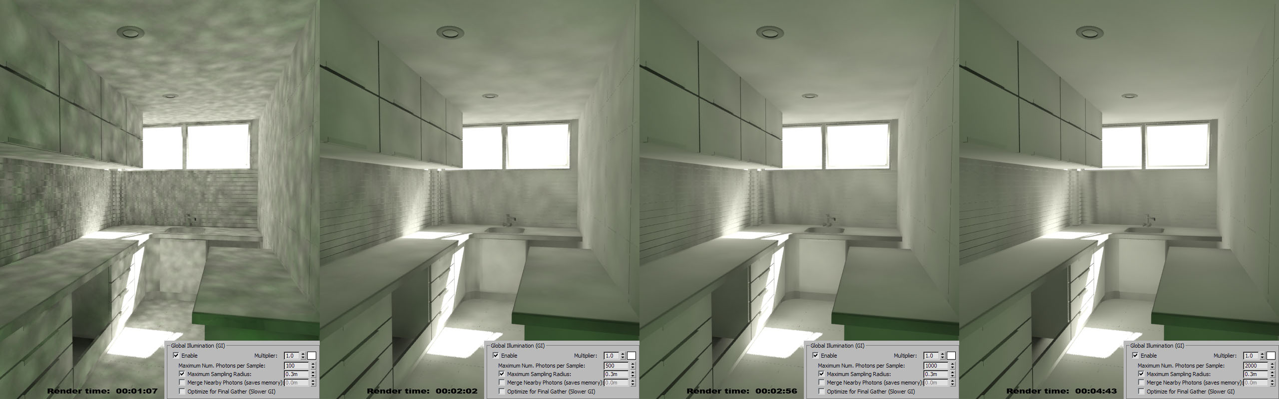

Bueno, continuando con el tema de suavizar el resultado final (recordar que solo estoy tratando el tema de los fotones)
Vamos a ver los parámetros que tienen que ver con este propósito:
