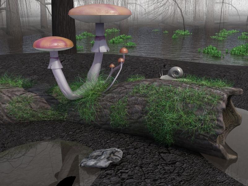

Buenas ¿cómo va la cosa? Espero que bien, estoy haciendo una escena y de a poco con cada render voy mejorando los materiales, me gustaría que alguien me de una idea sobre cómo puedo mejorar el artefacto ese negro que se ve en un charco. La verdad no tengo idea de que puede ser porque me empezaron a aparecer de golpe, mi pregunta se debe a que me lleva mucho tiempo renderizar para saber si algo surte o no efecto, adjunto la imagen.
https://www.foro3d.com/images/upload...006/06/104.jpg saludos.
https://www.foro3d.com/attachment.ph...chmentid=32987
Aparentemente solucionado, le saque el leve mapa de reflexión que tenía la tierra y no sé por qué tenía en los charcos un Photon basic en vez de un transmat.
Igualmente, sugerencias bienvenidas. Saludos.
A mi a veces me ha influido en rendering algorithms la cantidad de reflexiones y refracciones cuando está muy bajo y también los materiales architecturals con reflejos. Saludos.
Dumdum gracias, es muy probable, comprobaré lo de los reflects/refracts. Aún me queda mucho por descubrir de Mental Ray, acabo de hacer unos cambios y hasta subí la calidad, pero reduje el tiempo de render a la mitad. Un saludo.
