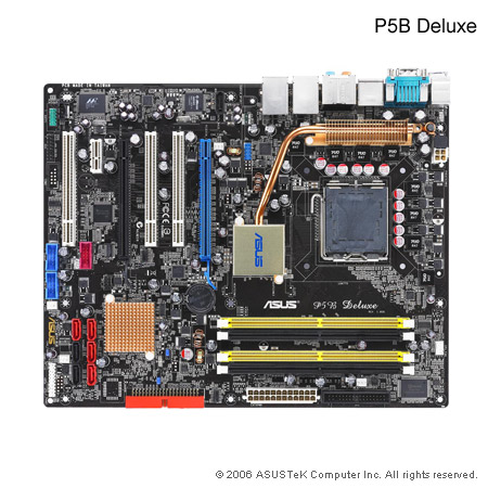

Ya, pero es que, en esos 300 euros no estas pagando solo por funcionalidades, estas pagando por calidad de fabricación, pocas placas de 120 euros conozco que monten condensadores japoneses. La calidad cuesta, sobre todo en productos de este tipo que están sujetos a Standards de fabricación muy estrictos (que incluyen los materiales específicos con los que construir el producto) por lo que nunca vas a encontrar lo mismo, pero más barato, las diferencias de precio en productos de gama alta no llega al 3% y, es más por cuestiones de transportes y aranceles que porque Asus fabrique más barato que MSI.

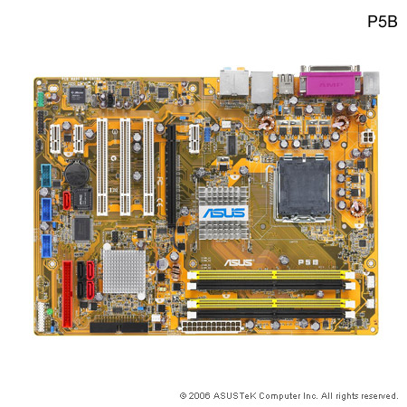

Asus monta una misma placa, con componentes de la misma calidad, y le añade más o menos funcionalidades. Ahí está la serie p5b, los precios van desde 90 euros hasta 200EUR, la calidad en todas es la misma, y la única diferencia es que unas tienen una segunda controladora de red, o de raid, o disipadores pasivos, si no necesitas nada de eso, te vas a la de 90 euros.

No, no. No solo se diferencian en más o menos extras, sino también en la calidad de los componentes usados. Mira estas dos fotografías, lo que comenta Mesh, por ejemplo, sobre los condensadores (esto salta a simple vista, pero hay más diferencias, por ejemplo, la alimentación de la deluxe es de 8 fases, la p5b a secas, no, probablemente se quede en las 3 o 4 habituales):

Poseste, todas las placas Asus tienen la misma calidad, por eso son Asus, para comparar diferencias de calidad, tendrías que comparar Asus vs otra marca.
Por que te cambien de color la placa, no es mejor, y las 8 fases, no es que sea más calidad, es que son exigencias del diseño de la placa, las placas de Asus que traen 2xpci-e x16, están diseñadas con ese tipo de alimentación, porque están mejor preparadas para soportar las altas exigencias de consumo watios de 2 tarjetas PCI Express x16. Además, del consumo que también incrementa, con más funciones como 2xgigabit, o segunda controladora SATA + raid, etc.
Prueba render con Vray 1-47-03 max escena cornelltestnew de chaos
¿Quién bien del color de la placa? Eso es indiferente. Estoy hablando de los condensadores, por ejemplo. Comparalos, ¿son los mismos?
La alimentación de 8 fases no tiene nada que ver con eso. Mi placa de la firma para x2 tiene dos PCI Express, doble Gigabit Lan, dos controladoras satas, y no es de 8 fases. Las 8 fases van encaminadas básicamente a obtener un mayor oc, obtener OC extremo, OC que no obtienes con placas que no tienen esa alimentación, como la p5b a secas, las 8 fases te dan estabilidad para eso (hablo de OC extremo). En definitiva, las 8 fases las tienen muy pocas placas, las de gama más alta, nada que ver con la cantidad de extras. Hay placas Asus (muchas) que tiene los mismos extras y no llevan alimentación de 8 fases.
