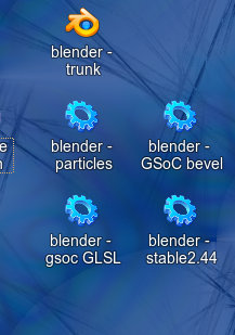

Como compilarlo es sencillo en Linux, lo mejor es que te hagas un directorio y ahí metas todas las ramas que te interesen, hasta que se llene el disco, que son gratis.Cita:
Voy a tener que pillar un mapa de compilaciones, este tiene lo uno, este lo otro.
Yo ahora tengo cuatro o cinco, la del bevel, la del GLSL, el trunk, y cuando veo alguna actualización interesante es solo poner SVN up, scons y en unos minutos ya está compilado listo para usar.
Se ponen unos enlaces en el escritorio, y a elegir según el día.
https://www.foro3d.com/attachment.ph...chmentid=55725

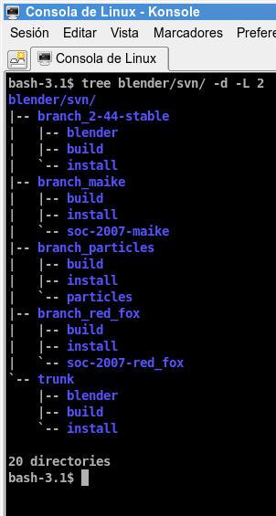

Pedropp como le haces para tirar los instals en diferentes directorios?
Pues, mañana releeré tu pregunta y seguro que estando más despierto la entenderé. Porque ahora mismo no se ha que te refieres.
Instalo cada rama en un directorio distinto, y los install van en cada directorio, claro.
Te digo lo que hago, a ver si te sirve. Mira como esta:
El primer nivel, Blender/svn/branch_tal_tal_tal, son directorios que he creado yo.
Por ejemplo, el red_fox:
Cuando le doy al SVN checkout crea el directorio soc-2007-red_fox (por ejemplo), y cuando le doy al scons crea los directorios build e install (y dentro del install está el linux2/ donde mete el Blender compilado).
No sé, como esto es una tontería seguro que te refieres a otra cosa, pero es que, ahora no lo pillo.
https://www.foro3d.com/attachment.ph...chmentid=55726
Ah ya eso lo explica todo, gracias.
