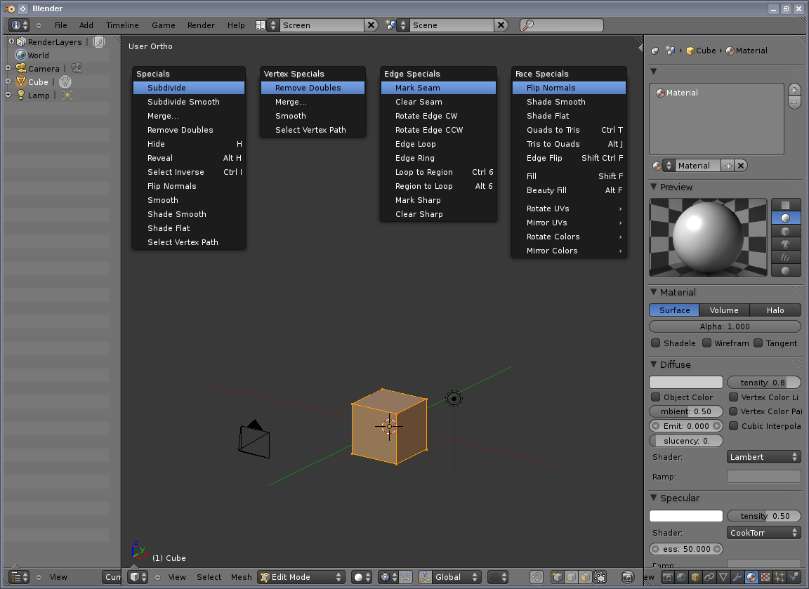

Si, este Brecht es la leche. El lunes vino al Blender institute a reunirse con ton para charlar sobre la 2.5. Luego de un rato viene ton y dice: hijo de puta.*, usa Blender 2.5 como si fuera la 2.4x que Brecht anotara lo que hace falta para una demostración medianamente completa para Siggraph.
Se sienta Brecht a mi lado con un anotador, y me pongo a usar Blender 2.5, cuando llenó las 2 caras del papel que había traído para anotar, terminamos.
Lo primero que le pedí fueron los specials, ya que sin eso no se puede trabajar prácticamente, no había forma de hacer lopcuts o Smooth o marcar seams. Luego le pedí texturas, tanto para materiales como para los brushes, ya que para esculpir o pintar no se podían agregar texturas todavía.
Eso entre otras cosas chicas, como arreglar el cursor 3d, muchas herramientas faltantes en UV y pintado de texturas, el tema de grupos e instancias, el peinado de partículas, cosas básicas que uno usa día a día en Blender y que harían a una buena demo para Siggraph.
Qué herramientas de uso diario se les ocurren que están haciendo falta en el actual Blender 2.5? Comparado con 2.4x, no me vengan con característica requests por favor.
Pero no pasaron 3 días que ya casi agregó todo lo que vimos el lunes, es increíble.
*: sí, es una de las pocas palabras en español que se le quedaron grabadas, y siempre usa para llamar, y otras más suaves como artista tonto.

Falta una opción para mover el header abajo o arriba cómo se hacía en la 2.4x, por ahora en la 2.5 esta bloqueado que yo sepa.

Venom por lo que veo en la captura todavía no tiene manipulador, creo que, si no lo ponen para la demo todos notaran la ausencia y se perderá el interés.
Pero conociéndolos se que saben de esa falta.

Samcameron, ya está soportado, pero falta la opción, de hecho, si abres un (*.blend) viejo con los headers arriba o abajo, en 2.5 los reconoce, y esto será Python también (todos los headers y su posición), algo trivial para la demo, y seguramente lo agregaran luego.
@ Leander, te fijaste si hay alguna respuesta a ese patch? Si acaso fue rechazado por alguna otra razón? Por más útil que sea si no se aplica de manera apropiada muchos se rechazan, mira lo de Farsthary si no.
@ overbooking, ton agregó los manipuladores ayer (si ves bien la captura, veras que están desactivados desde el Header)theth esta trabajando estos días en retomar su funcionalidad como en 2.4x (faltan algunas cosas nada más).
